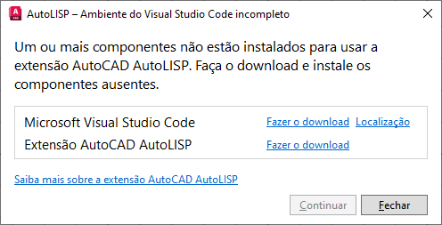

Se LISPSYS estiver definida com um valor diferente de zero, o AutoCAD verificará se o Visual Studio Code e a Extensão do AutoCAD AutoLISP foram instalados. Se o Visual Studio Code não estiver instalado, a seguinte caixa de mensagem será exibida.
Clique em Download para fazer o download e instalar o Visual Studio Code e a extensão do AutoCAD AutoLISP.

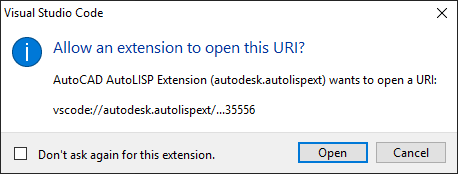

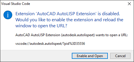

Depois de instalados o Visual Studio Code e a extensão do AutoCAD AutoLISP, o Visual Studio Code quando iniciado poderá solicitar permissão para permitir que a extensão do AutoCAD AutoLISP abra um URI que exibe uma caixa de mensagem. Estas são as mensagens mais comuns que podem ser exibidas:
