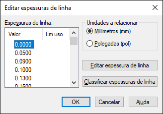

Modifica os valores de largura das espessuras de linha existentes.
GERESTILO (comando) Pesquisa:
As seguintes opções são exibidas.
Relaciona as espessuras de linha na tabela de estilos de plotagem. Você pode modificar espessuras de linha existentes, mas não pode adicioná-las ou excluí-las. Se você alterar o valor de uma espessura de linha, outros estilos de plotagem que utilizem a espessura de linha também serão alterados.
Quando você edita um valor de espessura de linha, ele é arredondado e exibido com uma precisão de quatro casas depois do ponto decimal. Os valores de espessura de linha devem ser zero ou um número positivo. Se você criar uma espessura de linha com largura zero, a linha será plotada com a menor espessura que a plotadora puder criar. O valor máximo de espessura de linha possível é de 100 milímetros (aproximadamente quatro polegadas).
Especifica as unidades nas quais exibir a lista de espessuras de linha.
Torna disponível para edição a espessura de linha selecionada.
Classifica a lista de espessuras de linha por valor. Se você alterar os valores da espessura de linha, escolha Sort Lineweights para classificar novamente a lista.
