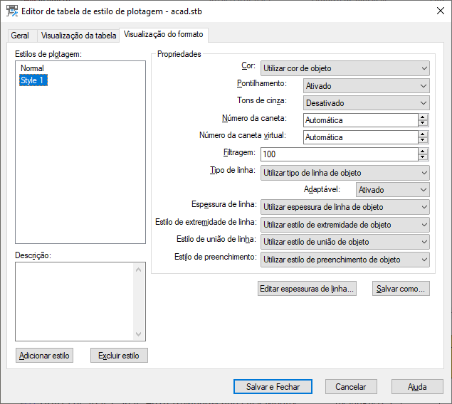

Modifica os estilos de plotagem em uma tabela de estilos de plotagem.
GERESTILO (comando) Pesquisa:
Relaciona todos os estilos de plotagem na tabela de estilos de plotagem e suas configurações.
Os estilos de plotagem são exibidos em colunas da esquerda para a direita. Em geral, a guia Visualização da tabela é útil se você tiver um número reduzido de estilos de plotagem. Se você tem um número grande de estilos de plotagem, a Visualização do formato é mais conveniente porque os nome dos estilos de plotagem são relacionados à esquerda e as propriedades do estilo selecionado são exibidas à direita. O primeiro estilo de plotagem em uma tabela de estilos de plotagem nomeada é NORMAL e representa as propriedades padrão de objetos (nenhum estilo de plotagem aplicado). Não é possível alterar ou excluir o estilo NORMAL.
As seguintes opções são exibidas.
Exibe os nomes dos estilos de plotagem em tabelas de estilos de plotagem nomeadas. Os estilos de plotagem em tabelas de estilo de plotagem nomeadas podem ser alterados. Os nomes dos estilos de plotagem em tabelas de estilo de plotagem dependentes de cor são vinculados à cor do objeto e não podem ser alterados. O programa aceita até 255 caracteres para nomes de estilo.
Fornece uma descrição para cada estilo de plotagem.
Especifica as configurações para o novo estilo de plotagem que você está adicionando à tabela de estilo de plotagem atual.
Especifica a cor plotada para um objeto. A configuração padrão para cor de estilo de plotagem é Use Object Color. Se você atribuir uma cor de estilo de plotagem, ela será sobreposta à cor do objeto no momento da plotagem.
É possível escolher Selecionar Cor para exibir a caixa de diálogo Selecionar Cor e selecione uma das 255 cores do Índice de cores do AutoCAD (ACI), uma cor true color ou uma cor de um livro de cores. A cor que você especificar será exibida na lista de cores de estilo de plotagem como Cor personalizada. Se o dispositivo de plotagem não suportar a cor especificada, plotará utilizando a cor mais próxima disponível ou, no caso de dispositivos monocromáticos, em preto.
Ativa o pontilhamento. Uma plotadora utiliza o pontilhamento para fazer a aproximação de cores com padrões de pontos, dando a impressão de plotar mais cores do que as disponíveis no índice de cores do Índice de cores do AutoCAD (ACI). Se a plotadora não suportar pontilhamento, a configuração de pontilhamento será ignorada.
O pontilhamento normalmente é desativado para evitar linhas falsas, resultantes de pontilhamento de vetores finos. A desativação do pontilhamento também torna mais visíveis as cores das cotas. Quando você desativa o pontilhamento, o programa mapeia as cores até a cor mais aproximada, resultando em uma faixa menor de cores durante a plotagem.
Converte as cores do objeto em uma escala de tons de cinza se a plotadora suportar tons de cinza. Se você desativar Convert to Grayscale, os valores RGB serão utilizados para as cores dos objetos. O pontilhamento ficará disponível se você utilizar a cor do objeto ou atribuir uma cor de estilo de plotagem.
Especifica uma caneta para ser usada na plotagem de objetos que utilizam esse estilo de plotagem. As canetas disponíveis variam de 1 a 32. Se a cor do estilo de plotagem estiver definida como Usar a cor do objeto ou se você estiver editando um estilo de plotagem em uma tabela de estilo de plotagem dependente de cor, o valor será definido como Automático.
Se você especificar 0, o campo será atualizado para ler Automatic. O programa determina a caneta com a cor mais próxima da cor do objeto que você estiver plotando, utilizando as informações fornecidas em Physical Pen Characteristics, no Editor de configuração de plotadora.
Especifica um número de caneta virtual entre 1 e 255. Muitas plotadoras sem caneta podem simular plotadoras de caneta utilizando canetas virtuais. Em muitos dispositivos, você pode programar a largura da caneta, o padrão de preenchimento, o estilo de extremidade, o estilo de união e a cor/filtragem a partir do painel frontal da plotadora.
Insira 0 ou Automatic para especificar que o programa deve fazer a atribuição de caneta virtual a partir do Índice de cores do AutoCAD.
A configuração de caneta virtual em um estilo de plotagem é utilizada apenas por plotadoras sem caneta e somente se estiverem configuradas para canetas virtuais. Se for esse o caso, todas as outras configurações de estilo serão ignoradas e apenas a caneta virtual será utilizada. Se uma plotadora sem caneta não estiver configurada para canetas virtuais, as informações sobre caneta virtual e física no estilo de plotagem serão ignoradas e todas as outras configurações serão utilizadas.
Você pode configurar sua plotadora sem caneta para canetas virtuais em Vector Graphics, na guia Device and Document Settings do PC3 Editor. Em Profundidade da cor, selecione 255 Canetas virtuais.
Especifica uma configuração de intensidade da cor que determina a quantidade de tinta colocada no papel durante a plotagem. A seleção de 0 reduz a cor para branco. Selecionar 100 exibe a cor na intensidade máxima. A opção Ativar pontilhamento deve ser selecionada para filtragem.
Exibe uma lista com uma amostra e uma descrição de cada tipo de linha. Se você atribuir um tipo de linha de estilo de plotagem, esse tipo de linha irá sobrepor o do objeto no momento da plotagem.
Ajusta a escala do tipo de linha para completar o padrão de tipo de linha.
Se você não selecionar Ajuste adaptável, a linha poderá terminar no meio de um padrão. Desative Ajuste adaptável se a escala de tipo de linha for importante. Ative Adaptive Adjustment se possuir padrões de tipo de linha completos for mais importante do que a escala correta do tipo de linha.
Exibe uma amostra da espessura de linha e seu valor numérico. Você pode especificar em milímetros o valor numérico de cada espessura de linha.
Se você atribuir uma espessura de linha de estilo de plotagem, essa espessura de linha substituirá a do objeto no momento da plotagem.
Se você atribuir um estilo de extremidade de linha, esse estilo irá sobrepor o do objeto no momento da plotagem.
Se você atribuir um estilo de união de linha, esse estilo irá sobrepor o do objeto no momento da plotagem.
Se você atribuir um estilo de preenchimento, esse estilo irá sobrepor o do objeto no momento da plotagem.
Adiciona um novo estilo de plotagem a uma tabela de estilos de plotagem nomeada.
O estilo de plotagem é baseado em Normal, que utiliza propriedades de um objeto e não aplica nenhuma sobreposição por padrão. Você deve especificar as sobreposições a serem aplicadas após criar o novo estilo de plotagem. Você não pode adicionar um novo estilo de plotagem a uma tabela de estilo de plotagem dependente de cor porque esta possui 255 estilos de plotagem mapeados para cor. Não é possível também adicionar um estilo de plotagem a uma tabela de estilo de plotagem nomeada que possua uma tabela de conversão.
Exclui o estilo selecionado da tabela de estilos de plotagem.
Objetos atribuídos a esse estilo de plotagem mantêm a atribuição de estilo de plotagem, mas são plotados como Normal porque o estilo de plotagem não está mais definido na tabela de estilo de plotagem. Você não pode excluir um estilo de plotagem de uma tabela de estilo de plotagem nomeada que possua uma tabela de conversão ou de uma tabela de estilo de plotagem dependente de cor.
Modifica os valores das larguras das espessuras de linha existentes.
Exibe a caixa de diálogo Editar espessura de linhas.
Existem 28 espessuras de linha disponíveis para serem aplicadas aos estilos de plotagem nas tabelas de estilo de plotagem. Se a espessura de linha que você precisa não existir na lista de espessuras de linha armazenadas na tabela de estilo de plotagem, será possível editar uma espessura de linha existente. Não é possível adicionar ou excluir espessuras de linha da lista na tabela de estilo de plotagem.
Exibe a caixa de diálogo Salvar como e salva a tabela de estilos de plotagem com um novo nome.
