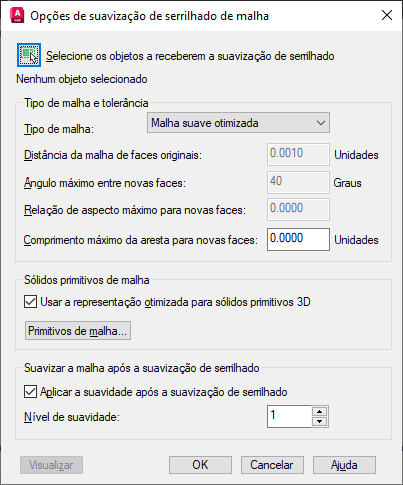

Os padrões definidos na caixa de diálogo Opções de suavização de serrilhado da malha controlam a aparência de objetos convertidos em objetos de malha 3D. Para obter uma lista completa de objetos que podem ser convertidos em malha, consulte o comando SUAVIZARMALHA.

Fecha temporariamente a caixa de diálogo para que seja possível selecionar um objeto a ser convertido em um objeto de malha. É possível selecionar, sólidos 3D, superfícies 3D, faces 3D, malhas de polígono ou polifaces, regiões e polilinhas fechadas.
Especifica as propriedades padrão de objetos que são convertidos para objetos de malha 3D. As configurações que aumentam o número de faces da malha podem tornar mais lento o desempenho do programa.
Especifica o tipo de malha a ser utilizado na conversão. (variável de sistema FACETERMESHTYPE)
Define o desvio máximo das faces da malha da superfície ou forma do objeto original. Valores menores resultam em um desvio menor, mas criam mais faces e podem afetar o desempenho do programa. (variável de sistema FACETERDEVSURFACE)
Define o ângulo máximo do normal da superfície de duas faces adjacentes. (variável de sistema FACETERDEVNORMAL)
O aumento deste valor aumenta a densidade da malha em áreas de alta curvatura e diminui a densidade em áreas mais planas. Se o valor de Distância de malha a partir de Faces originais (FACETERDEVSURFACE) for alto, é possível aumentar o valor do ângulo máximo. Esta configuração é útil se você deseja efetuar o ajuste fino na aparência de detalhes pequenos, como buracos ou concordâncias.
Define a relação de aspecto máximo (altura/largura) de novas faces da malha. (variável de sistema FACETERGRIDRATIO)
Utilize este valor para prevenir faces longas e cortadas. É possível especificar os seguintes valores:
Esta opção não afeta as faces que são planas antes da conversão.
Define o comprimento máximo de qualquer aresta que é criada durante uma conversão para um objeto de malha. (variável de sistema FACETERMAXEDGELENGTH)
Com o valor padrão zero (0), o tamanho do modelo determina o tamanho das faces da malha. A definição de valores maiores resulta em menos faces e menor aderência de precisão a forma original, mas aprimora o desempenho do programa. É possível aprimorar as conversões que resultam em faces longas e cortadas ao diminuir este valor.
Especifica quais configurações serão utilizadas ao converter objetos primitivos sólido 3D para objetos de malha.
Especifica quais configurações serão utilizadas ao converter objetos sólidos primitivos para objetos de malha. (variável de sistema FACETERPRIMITIVEMODE)
Selecione a caixa de verificação para utilizar as configurações de malha especificadas na caixa de diálogo Opções de primitivo de malha. Desmarque a caixa de verificação para utilizar as configurações especificadas na caixa de diálogo Opções de suavização de serrilhado da malha.
Abre a caixa de diálogo Opções de primitivo de malha.
Este botão somente está disponível se Usar a representação otimizada para sólidos primitivos 3D for selecionada.
Especifica qual nível de suavidade é aplicada aos objetos após terem sido convertidos para malha.
Quando a opção Tipo de malha não estiver definida para Na maioria quadrados ou Triângulo, os objetos de malha convertidos não têm suavidade. As seguintes configurações não estão disponíveis para estas conversões.
Define se os novos objetos de malha são suavizados após terem sido convertidos.
Selecione a caixa de verificação para aplicar a suavização.
Define o nível de suavidade para novos objetos de malha. (variável de sistema FACETERSMOOTHLEV)
Digite 0 para eliminar a suavidade. Insira um inteiro positivo para maiores graus de suavidade.
Esta opção somente está disponível quando Aplicar a suavização após a suavização de serrilhado for selecionada.
Exibe o efeito das configurações atuais na área de desenho. Pressione Enter para aceitar as alterações.
Para exibir novamente a caixa de diálogo pressione Esc.
