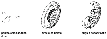

Especifica o primeiro ponto no eixo de revolução. A direção positiva do eixo vai do primeiro para o segundo ponto.
Define o ponto final para o eixo da revolução.

Arraste seu cursor para especificar e visualizar previamente o ângulo inicial do objeto.
Especifica a distância que o objeto selecionado revolve em torno do eixo.
Um ângulo positivo revolve os objetos em uma direção anti-horária. Um ângulo negativo efetua revolução dos objetos em uma direção horária. Também é possível arrastar seu cursor para especificar e visualizar previamente o ângulo da revolução.

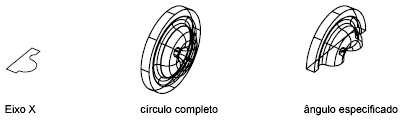

Define o eixo positivo X do UCS atual como a direção do eixo positivo.
Define o eixo positivo Y do UCS atual como a direção do eixo positivo.
Define o eixo positivo Z do UCS atual como a direção do eixo positivo.
