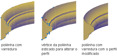

Sólidos e superfícies varridos exibem alças no perfil de varredura assim como no caminho de varredura. Você pode arrastar estas alças para modificar o sólido ou superfície.
Quando você clica e arrasta a alça no perfil, as alterações são restritas ao plano da curva de perfil.

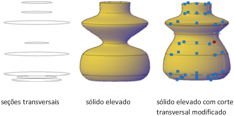

Dependendo de como um sólido ou superfície elevada foi criada, o sólido ou superfície exibe alças nas suas definições de linhas ou curvas:
Arreste as alças em qualquer das linhas ou curvas de definição para modificar a forma. Se o objeto foi elevado ao longo de um caminho, é possível editar apenas a parte do caminho que está entre a primeira e a última seção transversal.
Você não pode usar alças para modificar sólidos ou superfícies elevados que foram criados com curvas guia.

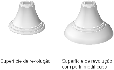

Sólidos e superfícies revoltos exibem alças no perfil revolto no início do sólido ou superfície revolto. Você pode usar estas alças para modificar o perfil do sólido ou superfície.
Uma alça também é exibida no eixo do ponto final da revolução. Você pode realocar o eixo de revolução ao arrastar a alça para outro local.
