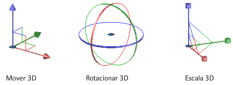

As meta-alças 3D ajudam a mover, rotacionar ou dimensionar um conjunto de objetos ao longo de um eixo ou plano 3D.
Há três tipos de meta-alças:

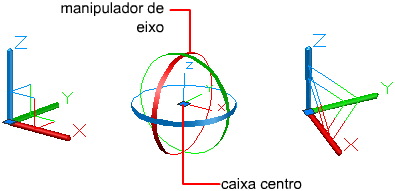

As alças somente estão disponíveis em vistas 3D que são definidas para utilizar um estilo visual 3D como Oculto. Você pode definir que a alça seja automaticamente exibida quando seleciona um objeto ou subobjeto 3D. As meta-alças também são exibidas durante as operações de Mover 3D, Rotacionar 3D e Escala 3D.
Por padrão, a alça é inicialmente colocada no centro do conjunto de seleção. No entanto, é possível realocar a alça para qualquer lugar no espaço 3D. A caixa central [ou alça base] da alça define o ponto base para a modificação. Este comportamento é equivalente a alteração temporária da posição do UCS enquanto você move ou rotaciona os objetos selecionados. Os manipuladores de eixos na alça restringe o movimento ou rotação para um eixo ou plano.
