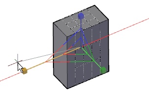

Restrinja o dimensionamento do objeto para um eixo especificado. Quando você move o cursor sobre os eixos na meta-alça Escala 3D, uma linha de vetor representando o eixo da escala é exibida. Clique num eixo de escala quando ele se torna amarelo para o especificar.
Quando você arrasta o cursor, os objetos e sub-objetos selecionados serão redimensionados ao longo do eixo especificado. Clique ou insira um valor para especificar a escala do ponto base selecionado.

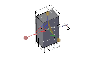

Restrinja a escala do objeto de malha para um plano especificado. Cada plano é identificado por uma barras que se estende da extremidades externas do manipulador de eixo respectivo. Especifique o plano da escala ao mover o cursor sobre uma das barras. Quando a barra se tornar amarela, clique na mesma.
Quando você arrasta o cursor, os objetos e sub-objetos selecionados são dimensionados ao longo do plano realçado. Clique ou insira um valor para especificar a escala do ponto base selecionado.

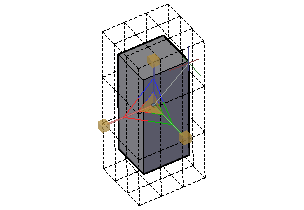

Os objetos de sólido, superfície e malha são dimensionados de modo uniforme ao longo de todos os eixos. Quando você move o cursor em direção ao ponto central da alça, uma área triangular realçada indica que é possível clicar para dimensionar os objetos e sub-objetos realçados ao longo de todos os três eixos.
Quando você arrasta o cursor, os objetos e sub-objetos selecionados são dimensionados de modo uniforme. Clique ou insira um valor para especificar a escala do ponto base selecionado.
