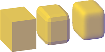

Os objetos de malha têm propriedades adicionais que controlam o nível de suavidade e dobras. As propriedades de dobra de subobjetos de face, aresta e vértice também são refletidas na paleta Propriedades.
