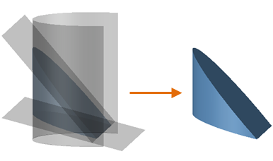

Use o comando ESCULPIRSUPERF para converter um grupo de superfícies que circundam totalmente um volume em um sólido 3D. Na ilustração abaixo, um arco extrudido é interseccionado por duas superfícies planas para incluir um volume "hermético".

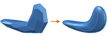

Quando você converte objetos de malha para sólidos 3D, a forma do novo objeto sólido se aproxima, mas não duplica exatamente, o objeto de malha original. De certa forma, é possível controlar a diferenciação ao especificar se o resultado é suave ou facetado com a variável de sistema SMOOTHMESHCONVERT. Também é possível especificar se as faces coplanares são mescladas, o que as otimiza.
Por exemplo, a primeira malha 3D ilustrada foi modificada ao aumentar o nível de suavidade e, em seguida, ela foi convertida em um sólido 3D suave.
