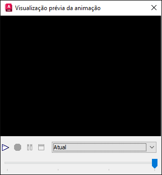

Caixa de diálogo Visualização prévia da animação
Visualiza uma animação de caminho de movimento criada com um caminho de movimento ou navegação 3D.
ANIMCAMINHO (comando) Pesquisa: Visualização
É possível gravar, executar, alterar os estilos visuais e gravar uma animação de navegação ou reconhecimento que você criou.
Nota: O painel Animações permanece oculto por padrão. Para exibir o painel Animações: no espaço de trabalho Modelos 3D, clique na guia Visualizar, em seguida clique com o botão direito do mouse e selecione Mostrar painéis Animações.
Lista de opções
As seguintes opções são exibidas.
Visualização prévia
Exibe uma visualização prévia da animação definida na caixa de diálogo Animação de caminho de movimento ou ao navegar ou voar por uma animação e gravá-la a partir da faixa de opções.
Reproduzir
Executa a visualização prévia da animação. O botão Reproduzir é desativado quando a animação já estiver sendo executada.
Gravar
Grava a animação, iniciando do quadro atual exibido na região Visualização prévia. Todos os quadros seguindo o quadro atual são sobrescritos. O alerta Confirmação de sobregravação é exibido para confirmar a intenção de sobrescrever os quadros existentes. O botão Gravar é desativado quando a animação já estiver sendo executada.
Pausar
Pausa a animação no quadro atual exibido na região Visualização prévia. Após pausar uma animação, o botão Pausar é desativado.
Salvar
Abre a caixa de diálogo Salvar como. Você pode salvar a animação em um formato de arquivo AVI, MOV, MPG ou WMV para futura execução. Uma vez salva a animação, você é retornado para o desenho. O botão Salvar é desativado quando a animação já estiver sendo executada.
Estilo visual
Especifica o estilo visual exibido na região Visualização prévia. O estilo visual é inicialmente definido como Atual, que é o estilo visual definido na viewport ativa. Escolha na lista de estilos visuais predefinidos e definidos pelo usuário.
Deslizador
Move quadro-a-quadro pela visualização prévia da animação. É possível mover o deslizador para um quadro específico na animação. Uma dica de ferramenta exibe o quadro atual e o número total de quadros na animação.
