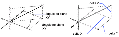

Mede a distância e o ângulo entre dois pontos.
'DIST para uso transparente
Em geral, o comando DIST reporta distâncias 3D no espaço do modelo e as distâncias 2D em um layout no espaço do papel.
No espaço do modelo, as alterações nas distâncias e ângulos do componente X, Y e Z são medidas em 3D relativa ao UCS atual. A distância é exibida utilizando as unidades atuais do formato.
DIST assumirá a elevação atual para o primeiro ou segundo ponto se o valor da coordenada Z for omitido.
