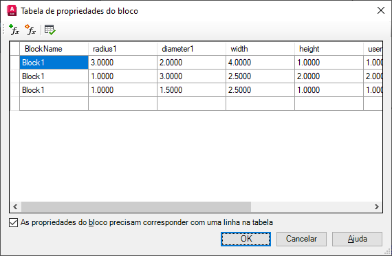

Define as variações para um conjunto de propriedades definidas pelo usuário na definição do bloco através de um controle de eixo.
TABELAB (comando) Pesquisa
Pressione Shift+Enter para adicionar uma nova linha para o valor do atributo de múltiplas linhas na grade da caixa de diálogo Tabela de propriedades do bloco.
As seguintes opções são exibidas.
Exibe a caixa de diálogo Adicionar propriedades de parâmetros, onde é possível adicionar os parâmetros já definidos em Tabela de propriedades do bloco.
Exibe a caixa de diálogo Novo parâmetro onde é possível criar e adicionar novos parâmetros do usuário na Tabela de propriedades do bloco. Não está disponível no AutoCAD LT.
Verifica se há erros na Tabela de propriedades do bloco.
Exibe o nome dos parâmetros adicionados na tabela. Também é possível modificar as propriedades da tabela.
Especifica se as propriedades adicionadas no controle da grade podem ser individualmente modificadas para uma referência de bloco.
Exibe os valores padrão quando outras propriedades são alteradas sem uma linha correspondente.
