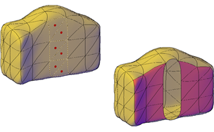

É possível pressionar Delete ou usar o comando EXCLUIR para remover faces da malha. A remoção deixa um intervalo na malha.
Se a remoção de uma face da malha cria um intervalo, o objeto de malha não é “hermético.” Ele pode ser convertido para um objeto de superfície mas não para um objeto sólido 3D.

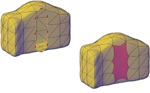

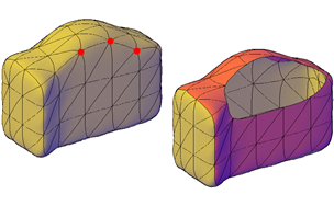

Se um objeto de malha não é hermético devido a intervalos ou furos na malha, torne-o hermético fechando os furos. A capa ou a nova face, estende o limite formado pelas arestas da malha que você especifica (CRIARMALHA).
Estes processo funciona melhor quando todas as arestas estão no mesmo plano. As arestas selecionadas como limites não podem ser compartilhadas por duas faces. Por exemplo, não é possível fechar o furo central em um toroide em malha.
