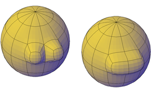

É possível adicionar uma definição para um objeto 3D, efetuando uma extrusão da face da malha. A extrusão de outros tipos de objetos cria um objeto sólido 3D separado. No entanto, a extrusão de uma face da malha, estende ou deforma o objeto existente e sub-divide a face com extrusão.
É possível utilizar o mesmo método para a extrusão de faces de sólidos e malhas 3D que você utiliza para outros tipos de objetos. Por exemplo, é possível especificar uma direção, um caminho ou um ângulo de conicidade para a extrusão. No entanto, quando você efetua a extrusão de faces da malha, o comando EXTRUSAOMALHA fornece uma opção que define se as faces adjacentes recebem a extrusão individualmente ou se suas arestas compartilhadas permanecem unidas.
Não é possível criar extrusões unidas para faces da malha nas quais os vértices são compartilhados.

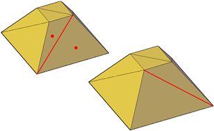

É possível estender suas opções de edição, reconfigurando as faces adjacentes. Diversas opções estão disponíveis:
Embora seja possível mesclar faces que dobram no canto, modificações adicionais no objeto de malha resultante podem ter resultados inesperados.
