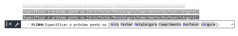

Defina o número de linhas do histórico temporário de prompt a ser exibido
Por padrão, a janela de comando exibe uma única linha de prompt. Um histórico de prompt temporário é exibido acima da janela de comando enquanto um comando está em andamento. Use este método para alterar o número máximo de linhas exibidas no histórico de prompt para um único comando com vários pontos ou opções como PLINHA.
  1. À esquerda da área do prompt, clique no botão Personalizar Linhas do histórico de prompt.
  2. No prompt de comando, insira o número de linhas a serem exibidas (0 a 50).
