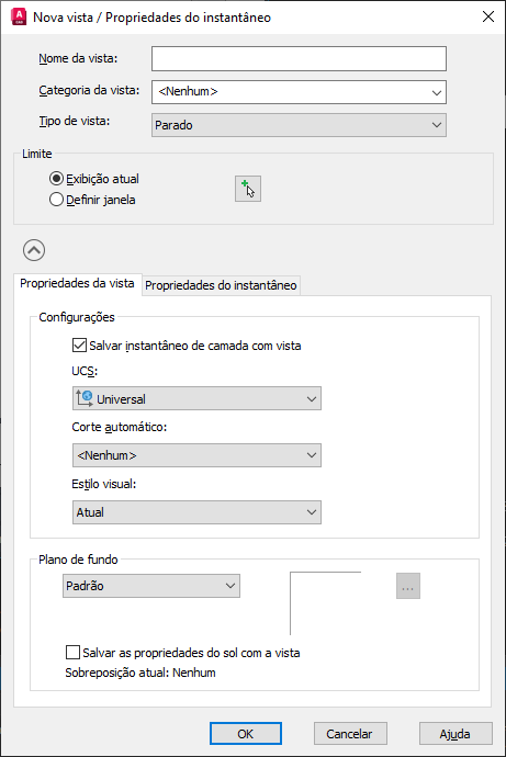

Salva uma nova vista e gerencia suas propriedades.
VISTA (comando) Pesquisa: Novo
Especifica o nome da vista.
Especifica uma categoria para a vista nomeada.
Especifica Estático ou Cinemático.
Define a área do desenho que está atribuída à vista nomeada.
Utiliza a exibição atual como a nova vista.
Usa uma janela como a nova vista, que você define na área de desenho especificando dois cantos opostos.
Fecha temporariamente as caixas de diálogo Nova vista e Gerenciador de vistas, para que você possa usar o dispositivo apontador para definir os cantos opostos na janela Nova vista.
As seguintes guias são exibidas.
