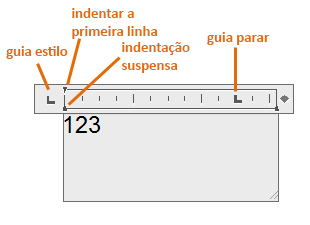

 Definir recuos e tabulações
  - Clique duas vezes no objeto de texto de múltiplas linhas.
- Selecione os parágrafos que deseja recuar.
- Na régua, deslize o marcador superior de recuo para o ponto em que você deseja que a primeira linha de cada parágrafo inicie.
- Deslize o marcador inferior para o ponto onde você deseja que as outras linhas do parágrafo iniciem.
		Esta etapa recua linhas adicionais do parágrafo que contém mais do que uma linha.
- Para trabalhar com tabulações, selecione os parágrafos que desejar alterar e execute qualquer um dos procedimentos a seguir:
		- Estilo. Clique no estilo de tabulação até que o tipo de tabulação desejado seja exibido.
- Inserir. Clique na localização na régua para a nova tabulação.
- Mover. Arraste uma tabulação existente para uma nova localização na régua.
- Excluir. Arraste uma tabulação para fora da régua.
