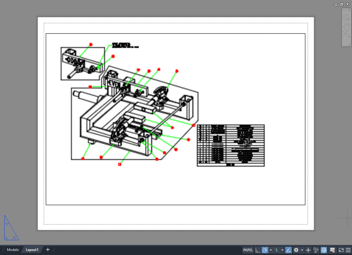

Existem dois ambientes de trabalho distintos, denominados "modelo" e "espaço do papel", nos quais é possível trabalhar com objetos em um desenho.
- Por padrão, você começa a trabalhar em uma área de desenho 3D ilimitada denominada espaço do modelo. Inicia-se ao decidir se uma unidade corresponde a um milímetro, um centímetro, uma polegada, um pé ou a uma unidade mais conveniente. Em seguida, é possível desenhar em uma escala de 1:1.
- Para preparar o desenho para impressão, alterne para o espaço do papel. Aqui é possível definir diferentes layouts com anotações e blocos da legenda. Em cada layout, é possível criar viewports de layout que exibem diferentes vistas do espaço do modelo. Nas viewports de layout, dimensione as vistas do espaço do modelo para o espaço do papel. Uma unidade em espaço do papel representa a distância real em uma folha de papel em milímetros ou polegadas, dependendo de como você define a configuração de página.
O espaço de modelo é acessível a partir da guia Modelo e o espaço do papel é acessado a partir da guia Layout.
