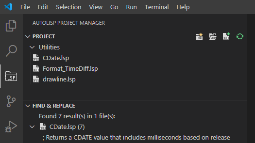

Os aprimoramentos incluem o gerenciamento de projetos, suporte para configurações de depuração de nível de extensão e carregamento mais fácil de arquivos LSP.
Os projetos do AutoLISP permitem agrupar logicamente arquivos de origem do AutoLISP (LSP). Um projeto do AutoLISP é salvo em um arquivo com a extensão .prj. Os arquivos PRJ contêm referências aos arquivos LSP que já estão armazenados em uma pasta local ou de rede ou em uma pasta que representa um repositório de git. A extensão do AutoCAD AutoLISP define uma vista na barra de atividade denominada Gerenciador de projetos do AutoLISP, na qual é possível criar e abrir arquivos PRJ.
