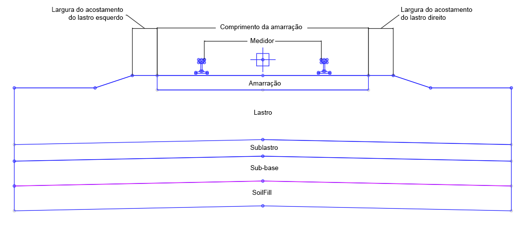

Internal_Multi_Track
A submontagem Internal_Multi_Track é usada em ferrovias de via única que incluem dormentes, lastros, sublastros e duas camadas adicionais ou materiais que possam ser usados para sub-base e aterro do solo.
É possível editar as dimensões de ferrovias Internal_Multi_Track, assim como as dimensões de camadas de materiais.

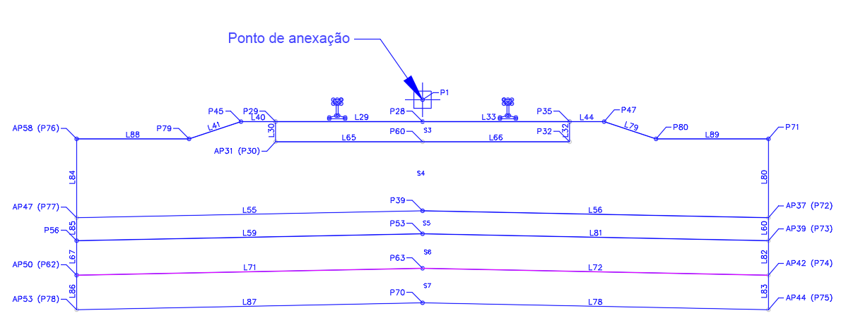

Anexação
Por padrão, o ponto de anexação é a linha de centro entre as ferrovias. O trilho pode ser movido relativo a este ponto utilizando os parâmetros da submontagem.

Comprimento da amarração Comprimento da amarração (também conhecido como dormente). Numérico, não negativo
8.5'
2.59 m
Profundidade da amarração Profundidade da amarração Numérico, não negativo 7"
178 mm
Profundidade mínima do lastro A distância vertical mínima entre a parte inferior da amarração e a parte superior do sublastro. A localização desta distância mínima é alterada em diferentes estágios na superelevação ferroviária. Consulte Comportamento abaixo. Numérico, não negativo 12"
305 mm
Largura de acostamento de lastro (esquerda e direita) A distância desde o final da amarração para o início da inclinação lateral do lastro. Numérico, não negativo 12"
305 mm
Inclinação lateral do lastro (esquerda e direita) A inclinação do lado do material do lastro. A inclinação da parte superior do material do lastro coincide com a inclinação da amarração que resulta da superelevação ferroviária. Inclinação, não negativa 2:1

Ponto, vínculo e códigos da forma
A tabela a seguir lista o ponto, o vínculo, e os códigos da forma para esta submontagem que tenha códigos atribuídos à ela. Ponto, vínculo ou códigos da forma para esta submontagem que não possuam códigos atribuídos não estarão incluídos nesta tabela.
Ponto, vínculo ou forma
Código
Descrição
P1, P4-P27, P58-P59 Ferrovia Ferrovia
P2 Cl_Rail Linha de centro da ferrovia
P3 Gauge_Line, Ferrovia Linha da bitola (aresta interna do topo da ferrovia)
P28-P32, P60 Amarração Amarração
P54-P55, P45, P47, P71-P72, P76 Lastro Lastro
P53, P73 Sublastro Sublastro
P62-P63, P74 Sub-base Sub-base
P70, P75, P78 Aterro do solo Aterro do solo
L1, L2 Top_Rail, Ferrovia Topo da ferrovia
L3-L28 Ferrovia Ferrovia
L29-L33, L65-L66 Amarração Amarração
L40-41, L44, L55-L56, L63, L79-L80, L84, L88-L89 Lastro Lastro
L59-L60, L81, L85 Sublastro Sublastro
L67, L71-L72, L82 Sub-base Sub-base
L78, L83, L86-L87 Aterro do solo Aterro do solo
S1, S2 Ferrovia Ferrovias
S3 Amarração Amarração
S4 Lastro Lastro
S5 Sublastro Sublastro
S6 Sub-base Sub-base
S7 SoilFill SoilFill
