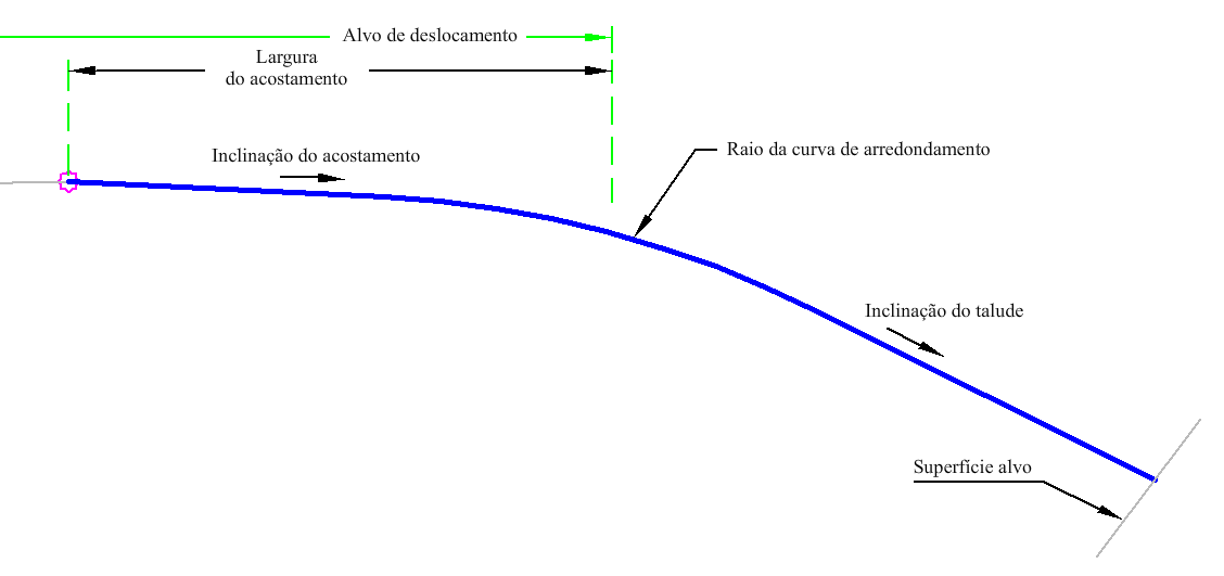

A submontagem ShoulderRoundedTarget fornece o arredondamento de um acostamento.
O acostamento é medido desde o ponto de anexação até o PVI do arredondamento. Se a distância entre o PVI e a superfície de destino não for adequada para fornecer o arredondamento da curva, o valor da curva de arredondamento é reduzido para caber. Você pode definir a geometria do acostamento arredondado.
O ponto de anexação é a margem interna do acostamento pavimentado, que é localizado normalmente no lado externo da margem da pista de rolamento.

A localização do PVI da curva arredondada é calculada usando os parâmetros de entrada ou, se definida, o alvo do deslocamento. Um vínculo de talude temporário é então calculado. Então, a curva é calculada e o restante dos pontos e vínculos são adicionadas na submontagem.
No modo de layout, a submontagem exibe os vínculos que compreendem o acostamento.
