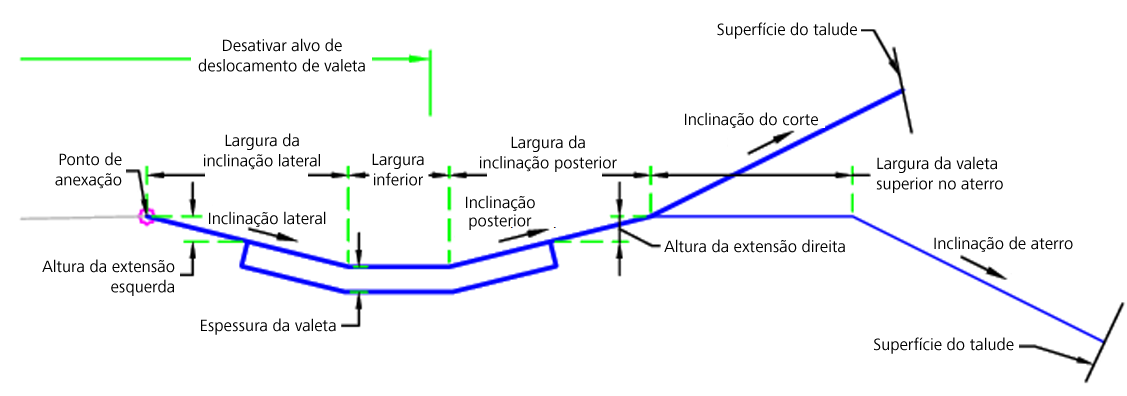

SideSlopeCutDitch
A submontagem SideSlopeCutDitch insere vínculos para criar uma valeta opcional e taludes para corte e aterro.
Anexação
O ponto de anexação é a aresta interna do corte inicial ou Inclinação de preenchimento. Este componente pode ser anexado à esquerda ou à direita.
Parâmetros de entrada

Comportamento
O ponto de articulação inicial é definido no ponto de anexação. A elevação do ponto de articulação é comparada à superfície-alvo para determinar se a seção está na condição de corte ou aterro.
Se os parâmetros exigirem uma valeta, ela será criada usando os parâmetros de entrada. Se o alvo de Omitir valeta for encontrado, então a valeta não será criada. Será criado o revestimento da valeta se a espessura dele for superior a 0. Se a valeta estiver em um aterro, será aplicada a largura superior da valeta no aterro.
O ponto de articulação da valeta é comparado à superfície-alvo para determinar se a seção está na condição de corte ou aterro. Em seguida, o vínculo do talude é criado usando a Inclinação de aterro e a Inclinação de corte apropriadas.
Se nenhuma valeta for necessária, será criado o vínculo do talude usando a Inclinação de aterro e a Inclinação de corte apropriadas.
Operação do modo de layout
No modo de layout, esta submontagem desenha a inclinação do aterro inicial para 5 unidades.
