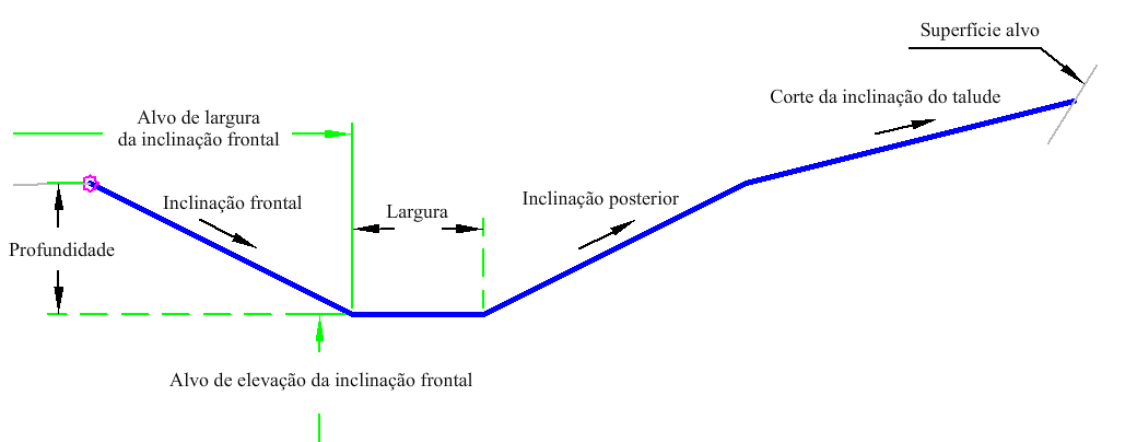

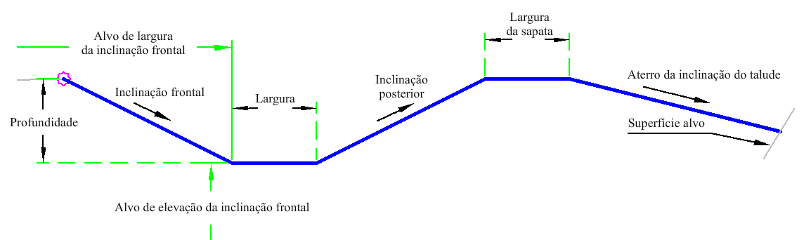

A submontagem SlopeDitch cria uma vala com inclinações traseiras e inclinações laterais. Em corte, ele cria o talude para o solo existente. Em aterro, uma berma é criada e, a seguir os taludes serão criados.
Caso de corte:
Caso de aterro:
