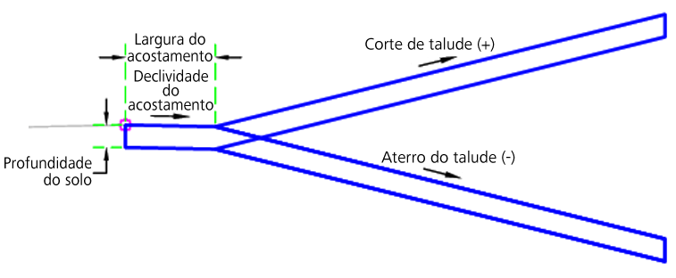

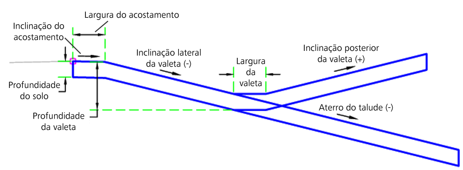

A submontagem ClarkCountyBasicDaylight insere vínculos para criar inclinações de bacia de corte ou de aterro com um acostamento. Você pode definir uma valeta em situações de corte.
É preciso verificar se as cotas usadas correspondem à sua interpretação do plano padrão.
Caso 1: com valeta
Caso 2: sem valeta

Lado Especifica em qual lado a submontagem deve ser colocada. Esquerdo/Direito Direita
Daylight_Cut (+) Inclinação do corte do talude Numérico, positivo 4 ( : 1)
Daylight_Fill (-) Inclinação do aterro do talude Numérico, negativo -4 ( : 1)
Largura do acostamento Largura de acostamento opcional Numérico, positivo
1 pé
0,3 m
Inclinação do acostamento Somente se o acostamento for usado Numérico -2 (%)
Profundidade do solo Profundidade de solo opcional Numérico, positivo
0,5 pés
0,15 m
Profundidade da valeta Profundidade da valeta a partir do ponto de anexação Numérico
1 pé
0,3 m
Inclinação lateral da valeta (-) Inclinação lateral da valeta Numérico -4 ( : 1)
Inclinação posterior da valeta (+) Inclinação posterior da valeta Numérico, positivo 4 ( :1 )
