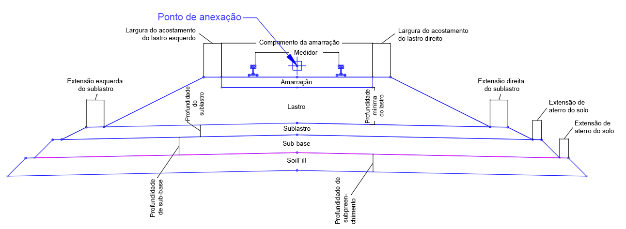

A submontagem RailSingleTrackCANT é usada na inserção de trilhos, amarrações, lastros e sublastros em ferrovias com via única.
Deve ser seguido por uma submontagem de talude à esquerda e à direita, para fechar o solo existente em situações de corte e aterro. É capaz de responder a uma superelevação ferroviária.
Por padrão, o ponto de anexação é a linha de centro entre as ferrovias. O trilho pode ser movido relativo a este ponto utilizando os parâmetros da submontagem.

O valor Profundidade mínima do lastro é aplicado no local da folga mínima entre a amarração e o sublastro. O parâmetro Inclinação superior de sublastro controla a inclinação superior de sublastro de forma independente. O parâmetro Linha base para a coroa do sublastro controla a localização da coroa do sublastro.
A forma da ferrovia utilizada nesta submontagem é uma aproximação simplificada das formas e dimensões de ferrovia padrão da indústria. A Largura do início da ferrovia, a Profundidade da ferrovia e a Largura base da ferrovia estão disponíveis como parâmetros de entrada e são utilizados para derivar as dimensões aproximadas remanescentes.

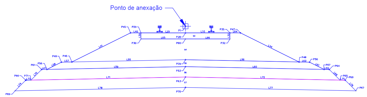

No modo de layout a submontagem exibe os vínculos que compõem as ferrovias, amarração, lastro, sublastro e as inclinações transversais.
A tabela a seguir lista o ponto, o vínculo, e os códigos da forma para esta submontagem que tenha códigos atribuídos à ela. Ponto, vínculo ou códigos da forma para esta submontagem que não possuam códigos atribuídos não estarão incluídos nesta tabela.
Ponto, vínculo ou forma |
Código |
Descrição |
| P1, P4 - P13 | Ferrovia | Ferrovia |
| P2 | Cl_Rail | Linha de centro da ferrovia |
| P3 | Gauge_Line, Ferrovia | Linha da bitola (aresta interna do topo da ferrovia) |
| P14, P18, P19, P23 | Top_Edge_Ballast | Aresta superior do material do lastro |
| P15, P17, P20, P22 | Amarração | Canto superior da amarração |
| P16, P21 | CL_Tie | Linha de centro da amarração na parte superior |
| P26, P30 | Top_Edge_Subballast | Aresta superior do material do sublastro |
| P27, P29 | Bottom_Edge_Ballast | Aresta inferior do material do lastro |
| P28 | Top_Subballast | Parte superior do material do sublastro na linha de centro |
| P31, P33 | Bottom_Edge_Subballast | Aresta inferior do material do sublastro |
| P32 | Bot_Subballast | Parte inferior do material do sublastro na linha de centro |
| P63 | Bottom_SoilFill | Bottom_SoilFill |
| P64 | Top_Edge_SoilFill | Top_Edge_SoilFill |
| P62, P65 | Bottom_Edge_SoilFill | Bottom_Edge_SoilFill |
| P66 | Top_Edge_SubBase | Top_Edge_SubBase |
| P67 | Bottom_Edge_SubBase | Bottom_Edge_SubBase |
| P68 | Top_Edge_SubBase | Top_Edge_SubBase |
| P69 | Bottom_Edge_SubBase | Bottom_Edge_SubBase |
| P70 | Bottom_SubBase | Parte inferior da sub-base |
| L1, L2 | Top_Rail, Ferrovia | Topo da ferrovia |
| L3 - L13 | Ferrovia | Ferrovia |
| L14, L17, L22, L23 | Lastro, Topo | Topo do lastro |
| L15, L16 | Amarração, Top_Tie | Topo da amarração |
| L18 - L21 | Amarração | Amarração |
| L24, L27 - L29 | Sublastro, Topo | Topo do sublastro |
| L25, L26, | Lastro, Sublastro | Lastro e sublastro |
| L30, L31 | Sublastro, Referência | Parte inferior do sublastro |
| L32 | Lastro, Ballast_Between_Ties | Material do lastro no espaço aberto entre as amarrações. Também pode ser utilizado onde as amarrações estão omitidas. |
| L67 - L70 | Topo, SoilFill | SoilFill |
| L71-L72 | SoilFill, Sub-base | Sub-base |
| L73 - L76 | Topo, SubBase | Sub-base |
| L77-L78 | Sub-base, referência | Sub-base |
| S1, S2 | Ferrovia | Ferrovias |
| S3 | Amarração | Amarração |
| S4 | Lastro | Lastro |
| S5 | Sublastro | Sublastro |
| S6 | SoilFill | SoilFill |
| S7 | Sub-base | Sub-base |
