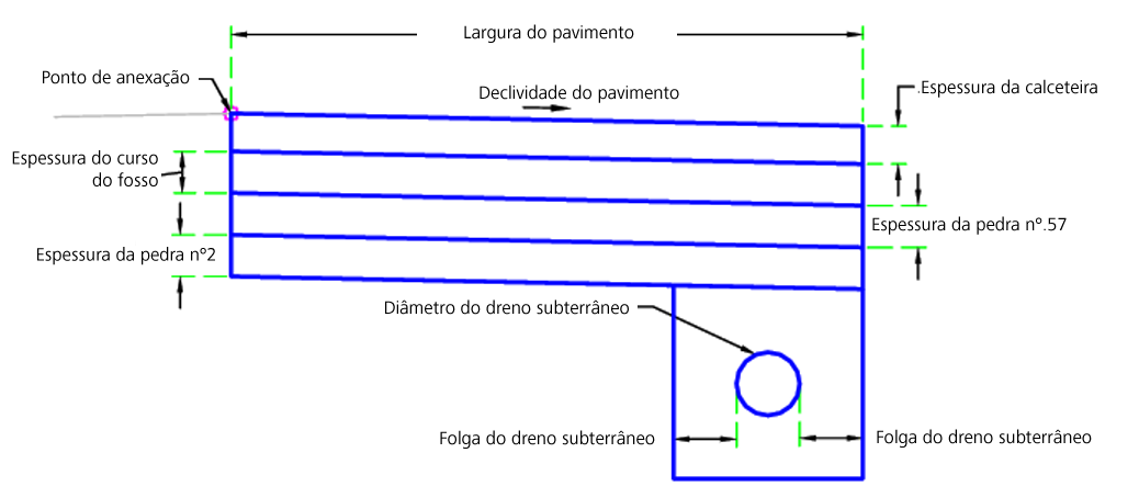

PermeablePavement
A submontagem PermeablePavement insere vínculos e formas para criar calceteiras de pavimento permeáveis com um dreno subterrâneo opcional.
Anexação
O ponto de anexação é a aresta interna do pavimento permeável. Este componente pode ser anexado à esquerda ou à direita.
Parâmetros de entrada

Lado Especifica em qual lado a submontagem deve ser colocada. Esquerdo/Direito Direita
Espessura da calceteira Espessura da calceteira Numérico, positivo
0,26 pés
0,08m
Espessura do curso do fosso Espessura do curso do fosso Numérico, positivo
0,17 pés
0,05 m
Pedra nº 57 Espessura Espessura da pedra nº 57 Numérico, positivo
0,33 pés
0,10 m
Pedra nº 2 Espessura Espessura da pedra nº 2 Numérico, positivo
0,5 pés
0,15 m
Incluir dreno subterrâneo Deve incluir o dreno subterrâneo Sim/Não Sim
Diâmetro do dreno subterrâneo Diâmetro de diâmetro Numérico, positivo
0,5 pés
0,15 m
Folga do dreno subterrâneo Distância de pedra em torno do dreno subterrâneo Numérico, positivo
0,5 pés
0,15 m
Largura do pavimento Largura do pavimento Numérico, positivo
24 pés
7,3 m
Incluir revestimento impermeável Inclui um revestimento impermeável sob a seção do pavimento Sim/Não Não
Declividade do pavimento Declividade do pavimento Numérico -2%

Comportamento
A inclinação do pavimento permeável é determinada pelos parâmetros de entrada, ou caso definidos, os alvos de deslocamento. A forma do pavimento permeável é criada com base nos parâmetros de entrada. Se definido para usar um dreno subterrâneo, é criada uma tubulação de dreno subterrâneo e material circundante. A localização do dreno subterrâneo é a aresta do pavimento, a menos que os alvos alterem a localização e a elevação. Se definido para incluir um revestimento impermeável, códigos de vínculo serão atribuídos aos lados inferior e externo dos vínculos construídos.
Operação do modo de layout
No modo de layout, esta submontagem desenha o pavimento permeável de acordo com os parâmetros de entrada.

Diagrama de codificação
