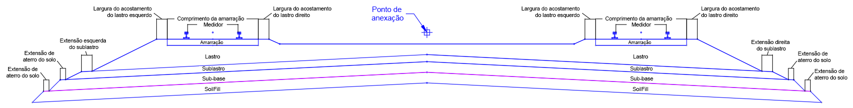

A submontagem RailDoubleTrackCANT é usada na inserção de trilhos, amarrações, lastros, sublastros, aterros de solo e sub-bases em ferrovias com via dupla.
Deve ser seguido por uma submontagem de talude à esquerda e à direita, para fechar o solo existente em situações de corte e aterro. É capaz de responder a uma superelevação ferroviária.
Anexação
Por padrão, o ponto de anexação é a linha de centro entre as ferrovias do trilho esquerdo. Os trilhos podem ser movidos relativos a este ponto utilizando os parâmetros da submontagem.

Nota: Todas as dimensões estão expressas em metros ou pés, a não ser que indicadas de outra forma. Todas as inclinações estão em forma de trecho sobre elevação (por exemplo, 4 : 1), a não ser que sejam indicadas como um percentual de inclinação, por meio de um sinal “%”.
Parâmetro
Descrição
Tipo
Padrão
Medir a superelevação ferroviária em
Determina se a diferença de elevação entre as ferrovias acontece entre a linha da bitola (face) de cada ferrovia ou CL de cada ferrovia.
Lista de seleção:
  • Linha da bitola para Linha da bitola
  • Ferrovia CL a Ferrovia CL
Superelevação ferroviária padrão
A diferença da elevação padrão entre as ferrovias. O valor é positivo quando a ferrovia direita for maior do que o da esquerda e negativo quando a ferrovia direita for inferior a da esquerda. Este valor é aplicado no modo de layout e é útil para observar como a submontagem reage quanto a diferentes valores da superelevação ferroviária. Este valor é substituído pela superelevação ferroviária quando ela estiver presente no alinhamento da linha base.
Numérico
0
Profundidade do canal de drenagem Profundidade do canal de drenagem a partir do topo do lastro. Numérico, não negativo
0.5 pés
0.1524 m
Medidor
Distância entre as faces internas dos trilhos
56.5"
1.435 mm
Linha base para o CL do trilho direito
Deslocamento do alinhamento da linha base à linha de centro da via da direita.
Numérico
0
Linha base para o CL do trilho esquerdo
Numérico
20'
6 m
Diferença da elevação do trilho(esquerdo e direito)
O deslocamento vertical entre o ponto de nivelamento do perfil da linha base e o ponto central entre os trilhos. Este valor é substituído quando um alvo de elevação for aplicado para o trilho.
Numérico
0
Largura do início da ferrovia
Largura da cabeça da ferrovia.
2. 72"
69 mm
Profundidade da ferrovia
Profundidade da ferrovia, da parte superior da ferrovia à parte superior da placa de amarração
6.625"
168 mm
Largura base da ferrovia
Largura da base da ferrovia
5.5"
0.14 m
Espessura da placa de amarração
A espessura da placa de amarração que também é a distância desde a parte inferior da ferrovia para a parte superior da amarração.
1"
25 mm
Base da ferrovia para o lastro
A distância desde a parte inferior da ferrovia para a parte superior do lastro. Se este valor for igual a espessura da placa de amarração, então parte superior do lastro é alinhado com o topo das amarrações.
1"
25 mm
Comprimento da amarração
Comprimento da amarração (também conhecido como dormente).
8.5'
2.59 m
Profundidade da amarração
7"
178 mm
Profundidade mínima do lastro
Distância vertical mínima entre a parte inferior da amarração e a parte superior do sublastro. A localização desta distância mínima é alterada em diferentes estágios na superelevação ferroviária. Consulte “Comportamento" abaixo.
12"
305 mm
Largura de acostamento de lastro (esquerda e direita)
A distância desde o final da amarração para o início da inclinação lateral do lastro.
1 pé
0.30 m
Inclinação lateral do lastro (esquerda e direita)
A inclinação do lado do material do lastro. A inclinação da parte superior do material do lastro coincide com a inclinação da amarração que resulta da superelevação ferroviária.
Inclinação, não negativa
2:1

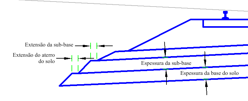

Profundidade do sublastro
A profundidade do material do sublastro
8"
203 mm
Linha base para a coroa do sublastro
O deslocamento desde a linha base até a coroa do sublastro.
Numérico
10'
3 m
Inclinação superior do sublastro
A inclinação superior dos lados esquerdo e direito do sublastro com a linha de centro da submontagem como o ponto de articulação.
40:1
Extensão do sublastro (esquerda e direita)
Distância da ponta do material de lastro ao início da inclinação lateral do material de sublastro
12"
0.30 m
Inclinação de sublastro
A inclinação do lado do material do sublastro.
2:1
Omitir ferrovias
Impede que os pontos da ferrovia, vínculos e formas sejam desenhados.
Sim/Não
Não
Omitir amarrações
Impede que os pontos de amarração, vínculos e formas sejam desenhados.
Sim/Não
Não
Omitir lastro
Impede que os pontos do lastro, vínculos e formas sejam desenhados. Se esta opção estiver definida como Sim, o sublastro também não será desenhado.
Sim/Não
Não
Omitir sublastro
Impede que os pontos do sublastro, vínculos e formas sejam desenhados. Se a opção Omitir lastro for definida como Sim, o sublastro não será desenhado, independentemente dessa configuração.
Sim/Não
Não
Omitir aterro do solo
Impede que os pontos de aterro do solo, vínculos e formas sejam desenhados. Se a opção Omitir lastro ou Omitir sublastro estiver definida como Sim, o aterro do solo não será desenhado, independentemente dessa configuração.
Sim/Não
Não
Inclinação Sub_Base
A inclinação do lado do material da sub-base.
1:1
Extensão Sub_Base
Distância da ponta do material de sublastro ao início da inclinação lateral do material de sub-base
0.5'
150 mm
Profundidade Sub_Base
Profundidade do material de sub-base
12"
300 mm
Omitir a sub-base
Impede que os pontos de sub-base, vínculos e formas sejam desenhados. Se a opção Omitir lastro, Omitir sublastro ou Omitir aterro do solo estiver definida como Sim, a sub-base não será desenhada, independentemente dessa configuração.
Sim/Não
Não
Inclinação do aterro do solo
A inclinação do lado do material de aterro do solo.
1:1
Profundidade de aterro do solo
Profundidade do material de aterro do solo
12"
300 mm
Extensão de aterro do solo
A distância desde início do material de aterro do solo para o início da inclinação lateral do sublastro.
0.5'
150 mm

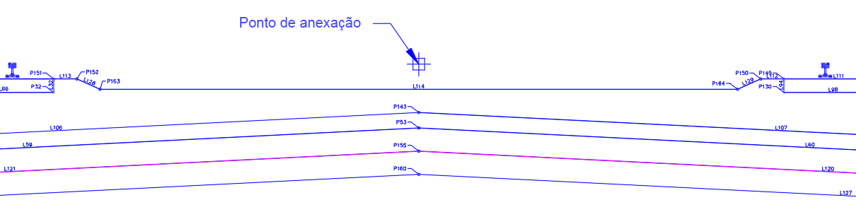

Ponto, vínculo e códigos da forma
A tabela a seguir lista o ponto, o vínculo, e os códigos da forma para esta submontagem que tenha códigos atribuídos à ela. Ponto, vínculo ou códigos da forma para esta submontagem que não possuam códigos atribuídos não estarão incluídos nesta tabela.
Ponto, vínculo ou forma
Código
Descrição
L32 Lastro, Ballast_Between_Ties Material do lastro no espaço aberto entre as amarrações. Também pode ser utilizado onde as amarrações estão omitidas.
L116 - L119 Topo, SoilFill SoilFill
L120 - L121 SoilFill, SubBase" SoilFill
L122 - L125 Topo, SubBase Sub-base
L126 - L127 Sub-base, referência Sub-base
S1, S2 Ferrovia Ferrovias
S3 Amarração Amarração
S4 Lastro Lastro
S5 Sublastro Sublastro
S6 Sub-base Sub-base
S7 SoilFill SoilFill
