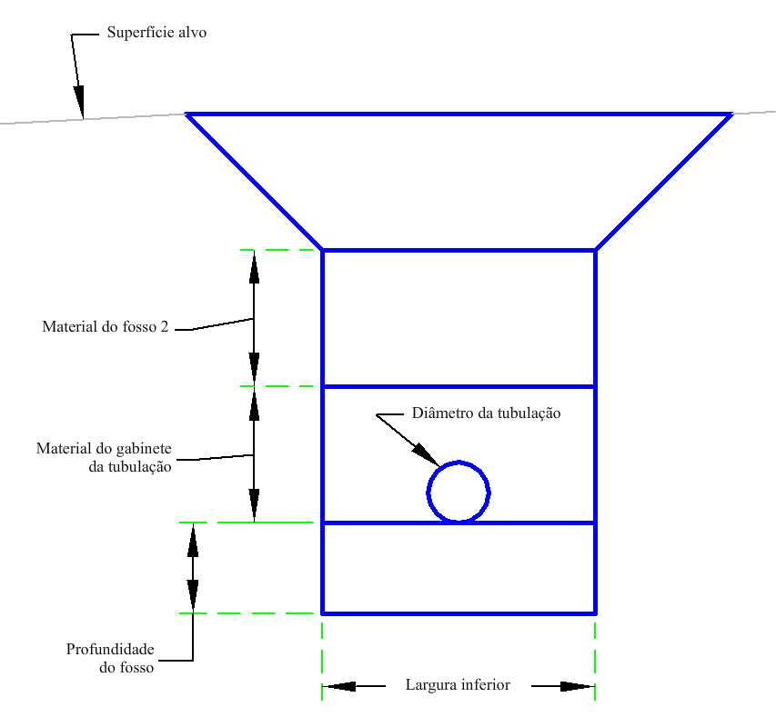

A submontagem PipeTrenchMultipleLayers2 tem uma única tubulação em uma valeta, uma camada de material do gabinete da tubulação e uma camada de material acima do gabinete da tubulação.
Esta submontagem permite o cálculo de volume da base do fosso, da zona da tubulação e o aterro granular. A tubulação é colocada em uma camada de material justo acima do fosso. O centro da tubulação é o perfil do projeto. A profundidade da camada mais superior da valeta irá variar; as outras camadas da valeta da tubulação são profundidades constantes. Todas as larguras, profundidades e diâmetros serão alteradas de valeta a valeta. A profundidade da valeta irá variar ao longo do alinhamento, já que ela é medida a partir da parte inferior da valeta para a superfície de destino.

| Profundidade do fosso | Profundidade do fosso da tubulação sob a linha da geratriz da tubulação. | Numérico, positivo |
0.75 pés 0.2 m |
| Profundidade do material do gabinete da tubulação | Profundidade do fosso da tubulação sobre a geratriz da tubulação. | Numérico, positivo |
1.5 pés 0.45 m |
| Inclinação de superfície | X: 1 inclinação das inclinações laterais da valeta. | Numérico, positivo |
1 (: 1) |
| Profundidade do material superior | Profundidade do fosso sobre o fosso da tubulação. | Numérico, positivo |
3 pés 1 m |

A elevação da parte inferior da valeta é calculada como a elevação da linha de nivelamento do perfil menos a metade do diâmetro da tubulação mais a profundidade do fosso. O vínculo do fosso horizontal é colocado na profundidade simetricamente acima do deslocamento do ponto de anexação naquela elevação. A profundidade do material do gabinete da tubulação é usado para fornecer o material em torno da tubulação. O material acima do gabinete da tubulação é o Material 2 para fornecer o material acima da tubulação. Os taludes laterais se estendem para cima até a superfície existente. O vínculo do fosso horizontal é colocado na profundidade especificada acima da valeta inferior.
