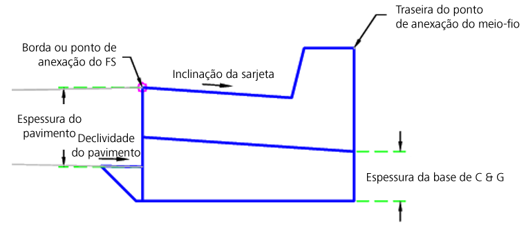

Meio-fio e sarjeta:

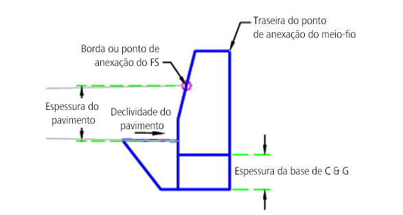

Meio-fio:

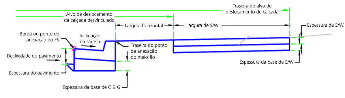

Calçada desvinculada:

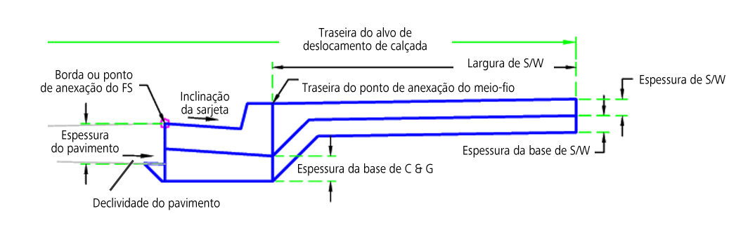

Calçada inteira:

O ponto de anexação é a borda (ou FS) e a traseira do meio-fio. Este componente pode ser anexado à esquerda ou à direita.

Tipo de meio-fio Tipo de meio-fio ou meio-fio e sarjeta Sarjeta de 6 pol e sarjeta de 18 pol do tipo A/meio-fio de 6 pol do tipo C Sarjeta de 6 pol e sarjeta de 18 pol do tipo A
Ponto de anexação Ponto de anexação para o meio-fio ou meio-fio e sarjeta Borda ou FS/traseira do meio-fio Borda ou FS
Tipo da calçada Que tipo de calçada deve ser usado (ou nenhum) Desvinculada/inteira/nenhuma Nenhum
Inclinação da sarjeta Inclinação da sarjeta, varia nas rampas do meio-fio Numérico 6.90%
Espessura da base de C & G A espessura da base abaixo do meio-fio e sarjeta Numérico, positivo
0,5 pés
0,15 m
Espessura da base de S/W A espessura da base sob a calçada Numérico
0,33 pés
0,10 m
Espessura de S/W A espessura da calçada Numérico
0,33 pés
0,10 m
Largura de S/W A largura da calçada Numérico, positivo
6 pés
2 m
Largura horizontal A largura horizontal ao usar uma calçada desvinculada Numérico, positivo
3 pés
1 m

Deslocamento da calçada desvinculada Pode ser utilizado para substituir a largura fixa da calçada e vincular a aresta interna da calçada a um alinhamento de deslocamento. Os seguintes tipos de objeto podem ser usados como alvos para especificar a largura: alinhamentos, polilinhas, linhas do recurso ou imagens do levantamento topográfico. Opcional
Traseira do deslocamento da calçada Pode ser utilizada para substituir a largura fixa da calçada e vincular a aresta externa da calçada com um alinhamento de deslocamento. Os seguintes tipos de objeto podem ser usados como alvos para especificar a largura: alinhamentos, polilinhas, linhas do recurso ou imagens do levantamento topográfico. Opcional
