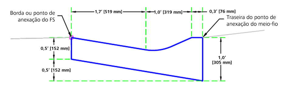

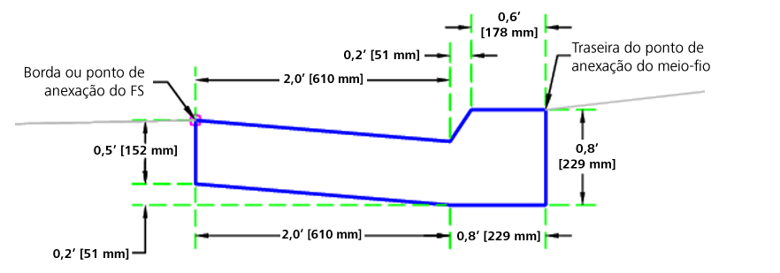

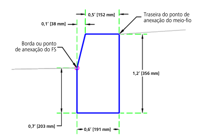

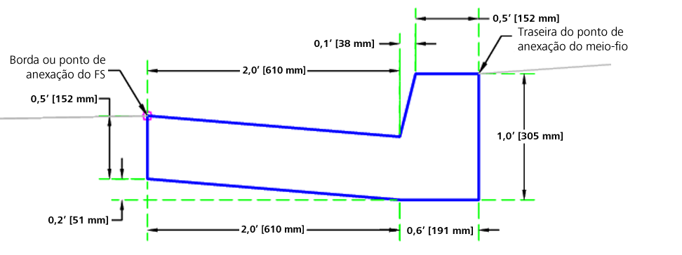

A submontagem CaltransCurbs insere links para criar meios-fios e sarjetas com base no Plano padrão RSP A87A do Caltrans.
É preciso verificar se as cotas usadas correspondem à sua interpretação do plano padrão.
Meios-fios Caltrans A1-6 e A1-8

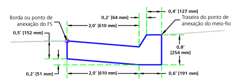

Meios-fios Caltrans A2-6 e A2-8

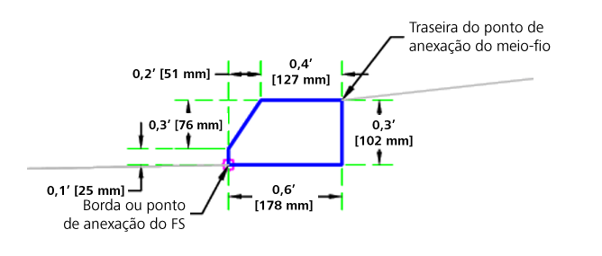

Meios-fios Caltrans A3-6 e A3-8

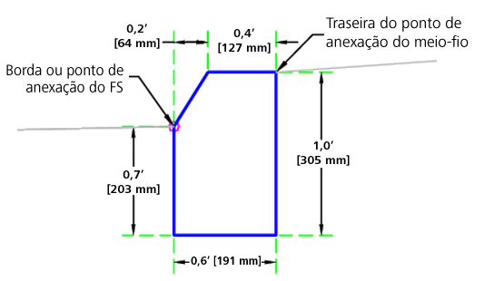

Meios-fios Caltrans B1-4 e B1-6
Meios-fios Caltrans B2-4 e B2-6

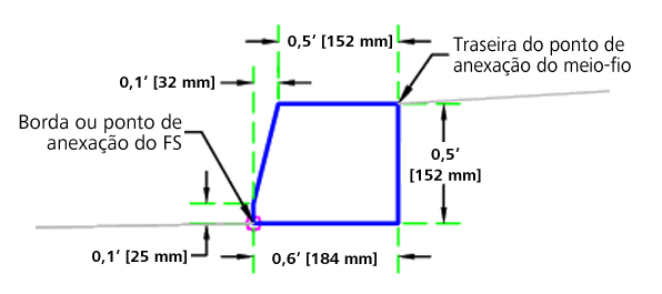

Meios-fios Caltrans B3-4 e B3-6

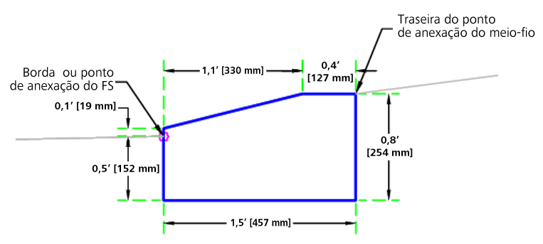

Meio-fio Caltrans B-4
Meios-fios Caltrans D-4 e D-6
