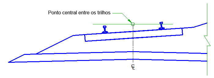

Por padrão, o ponto de anexação é a linha de centro entre as ferrovias. O trilho pode ser movido relativo a este ponto utilizando os parâmetros da submontagem.

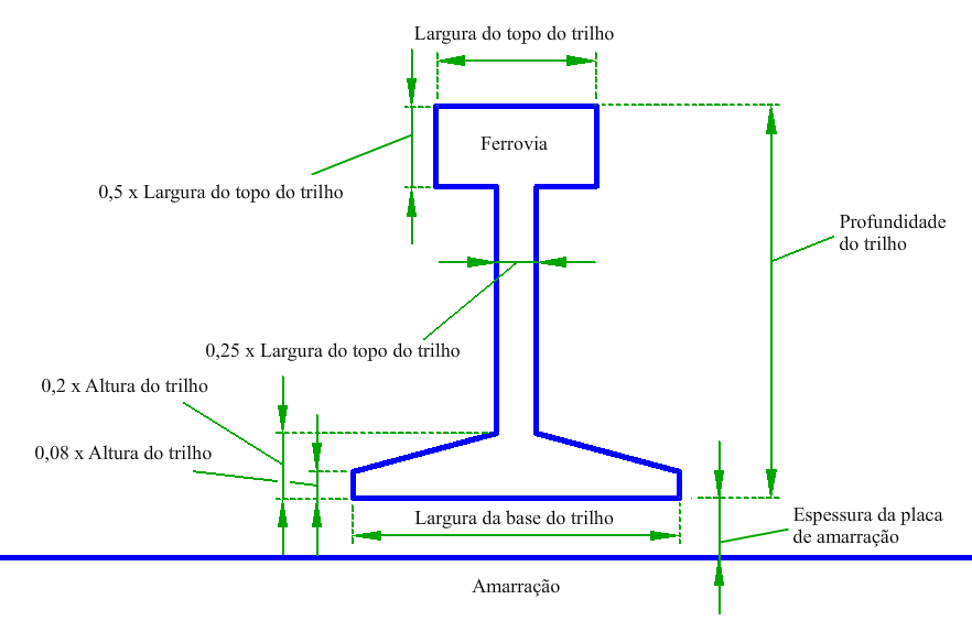

| Largura do início da ferrovia | Largura da cabeça da ferrovia. | Numérico, não negativo |
2.72" 69 mm |
| Profundidade da ferrovia | Profundidade da ferrovia, da parte superior da ferrovia à parte superior da placa de amarração | Numérico, não negativo |
6.625" 168 mm |
| Largura base da ferrovia | Largura da base da ferrovia | Numérico, não negativo |
5.5" 140 mm |
| Espessura da placa de amarração | A espessura da placa de amarração que também é a distância desde a parte inferior da ferrovia para a parte superior da amarração. | Numérico, não negativo | 1"
25 mm |

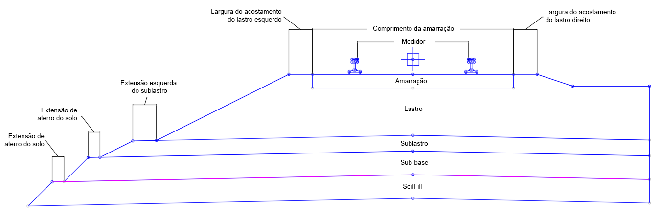

| Comprimento da amarração | Comprimento da amarração (também conhecido como dormente). | Numérico, não negativo |
8.5' 2.59 m |
| Profundidade da amarração | Profundidade da amarração | Numérico, não negativo |
7" 178 mm |
| Profundidade mínima do lastro | A distância vertical mínima entre a parte inferior da amarração e a parte superior do sublastro. A localização desta distância mínima é alterada em diferentes estágios na superelevação ferroviária. Consulte Comportamento abaixo. | Numérico, não negativo | 12"
305 mm |
| Largura de acostamento de lastro (esquerda e direita) | A distância desde o final da amarração para o início da inclinação lateral do lastro. | Numérico, não negativo | 12"
305 mm |
| Inclinação lateral do lastro (esquerda e direita) | A inclinação do lado do material do lastro. A inclinação da parte superior do material do lastro coincide com a inclinação da amarração que resulta da superelevação ferroviária. | Inclinação, não negativa | 2:1 |
| Profundidade do sublastro | A profundidade do material do sublastro | Numérico, não negativo | 8"
203 mm |
| Inclinação superior do sublastro (esquerda e direita) | A inclinação superior dos lados esquerdo e direito do sublastro com a linha de centro da submontagem como o ponto de articulação. | Inclinação, não negativa | 40:1 |
| Inclinação lateral do sublastro | A inclinação do lado do material do sublastro. | Inclinação, não negativa | 2:1 |
| Extensão da sub-base | Distância da ponta do material de sublastro ao início da inclinação lateral do material de sub-base | Numérico, não negativo |
0.5 pés 0.15 m |

Se o Método de giro for definido como Trilho lateral alto, o trilho no exterior da curva será mantido na elevação do trilho, e a elevação do trilho interno será ajustada em uma quantidade igual ao valor da superelevação ferroviária.
Se o Método de giro for definido como Linha base do centro, ambos os trilhos serão ajustados em uma quantidade igual à metade do valor da superelevação ferroviária, com o trilho externo para cima e o trilho interno para baixo.
O valor Profundidade mínima do lastro é aplicado no local da folga mínima entre a amarração e o sublastro. O parâmetro Inclinação superior de sublastro controla a inclinação superior de sublastro de forma independente. O parâmetro Linha base para a coroa do sublastro controla a localização da coroa do sublastro.

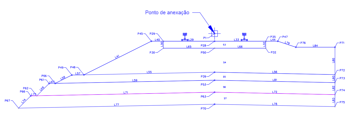

No modo de layout a submontagem exibe os vínculos que compõem as ferrovias, amarração, lastro, sublastro e as inclinações transversais.
A tabela a seguir lista o ponto, o vínculo, e os códigos da forma para esta submontagem que tenha códigos atribuídos à ela. Ponto, vínculo ou códigos da forma para esta submontagem que não possuam códigos atribuídos não estarão incluídos nesta tabela.
Ponto, vínculo ou forma |
Código |
Descrição |
| P1, P4-P21 | Ferrovia | Ferrovia |
| P2 | Cl_Rail | Linha de centro da ferrovia |
| P3 | Gauge_Line, Ferrovia | Linha da bitola (aresta interna do topo da ferrovia) |
| P28-P32, P60 | Amarração | Amarração |
| P45, P54-P55, P47, P71-P72 | Lastro | Lastro |
| P50, P53, P73 | Sublastro | Sublastro |
| P63, P65, P74 | Sub-base | Sub-base |
| P68-P70, P75 | SoilFill | SoilFill |
| L1, L2 | Top_Rail, Ferrovia | Topo da ferrovia |
| L3-L28 | Ferrovia | Ferrovia |
| L29-L33, L65-66 | Amarração | Amarração |
| L40-L41, L44, L55-L56, L79, L88 | Lastro | Lastro |
| L57, L60-L62, L80 | Sublastro | Sublastro |
| L70-L72, L81 | Sub-base | Sub-base |
| L76-L78, L82 | SoilFill | SoilFill |
| S1, S2 | Ferrovia | Ferrovias |
| S3 | Amarração | Amarração |
| S4 | Lastro | Lastro |
| S5 | Sublastro | Sublastro |
| S6 | Sub-base | Sub-base |
| S7 | SoilFill | SoilFill |
