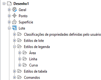

Visualize os estilos de lote na coleção Lotes no Toolspace, na guia Configurações.

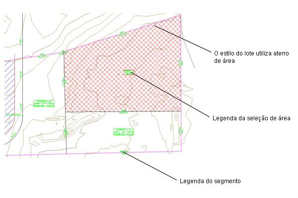

Há diferentes estilos de legenda para áreas de lote e segmentos de lote.
Estilo de exibição de lote e dois tipos de legenda
Você pode criar, modificar, copiar, renomear ou excluir qualquer estilo, incluindo o estilo Standard, ao clicar com o botão direito do mouse na árvoreLotee, a seguir, ao clicar em um item no menu de contexto. Observe, entretanto, que você não pode excluir um estilo que estiver em uso.
