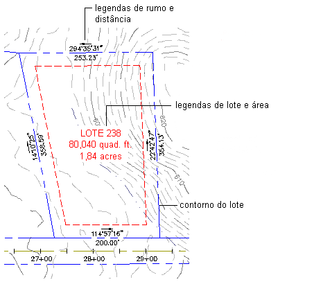

Cada lote possui uma legenda de área, que se refere ao lote como um todo. Você pode clicar na legenda de área para selecionar o lote. Um lote também poderá ter legendas de segmento e tabelas associadas, que exibem informações sobre o lote. Legendas poderão conter campos de propriedade definidos pelo usuário.

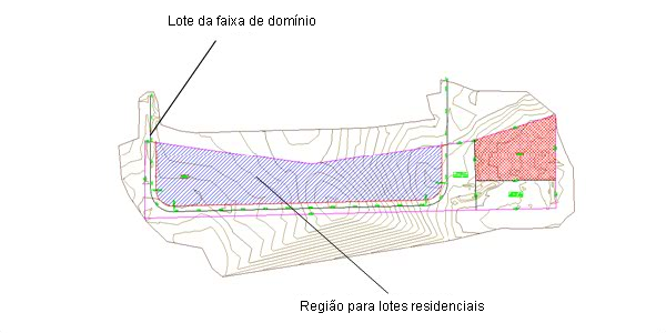

Região de lote antes da subdivisão em lotes individuais
