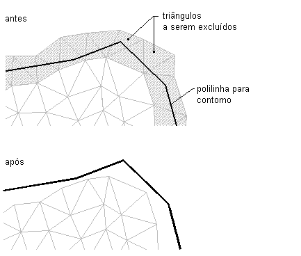

Quando você criar um limite com linhas obrigatórias não destrutivas ao longo das bordas do limite, as arestas do triângulo serão cortadas exatamente onde elas cruzam o limite:
Se você criar um limite sem linhas obrigatórias não destrutivas ao longo das bordas do limite, somente triângulos que estejam completamente dentro ou fora do limite serão afetados:
