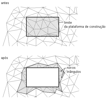

Um limite afeta a visibilidade dos triângulos de superfície dentro dele.
Ao criar limites, especifique se eles usam suavização de arco e linhas obrigatórias não destrutivas.
Os limites da superfície são definidos a partir de polígonos fechados, como uma polilinha fechada ou um lote ou de superfícies. As superfícies podem ser selecionadas como limites quando as opções de tipo de limite Ocultar e Linha obrigatória não-destrutiva são selecionadas.

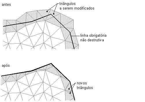

Um limite externo criado usando linhas obrigatórias não destrutivas:
Um limite oculto criado usando linhas obrigatórias não destrutivas:
