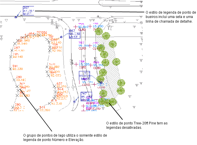

Para controlar a aparência do símbolo do ponto no desenho, ou selecionar o padrão do símbolo do ponto, ou criar símbolo do ponto.
Exemplos de estilos de legenda do ponto
Você pode legendar automaticamente pontos com critérios de rotulagem predefinidos conformo você for criando pontos em um desenho.

Quando você criar ou importar pontos, você pode utilizar chaves de descrição para controlar automaticamente a aparência de um ponto no desenho com base em sua descrição bruta (Campo).
Você pode agrupar os pontos relacionados em grupos de pontos usando uma variedade de critérios. Você pode usar grupos de pontos para controlar a aparência dos pontos em um desenho, criar superfície, ou exportar pontos selecionados para um arquivo.
