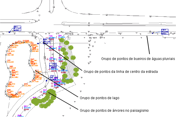

Você pode usar grupos de pontos para organizar pontos e para controlar sua aparência em um desenho. Grupos de pontos fazem referência a dados de pontos diretamente e são responsáveis por desenhar os pontos. Grupos de pontos têm uma sobreposição que força todos os pontos no grupo a utilizar ambos os estilos de ponto e de legenda de ponto preferidos pelo grupo, ao invés de estilos atribuídos aos pontos individuais.
Grupos de pontos que mostram os diferentes usos de estilos de ponto
