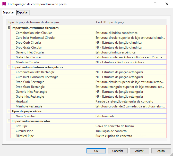

As configurações Padrão de correspondência de peça são encontradas nas configurações do recurso para Redes de tubulação nos Padrões de migração do Storm Sewers.
A maioria dos usuários percebe que consegue os melhores resultados quando as configurações de correspondência de exportação são equivalentes às configurações de correspondência de importação. Caso contrário, uma Família de peças diferente será substituída na importação.

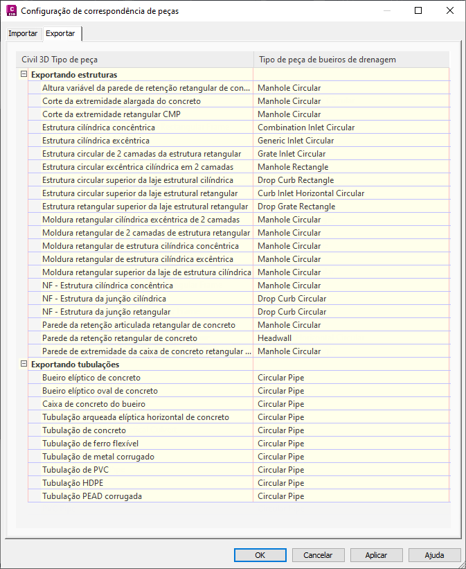

A guia Exportar, conforme mostrado abaixo, permite selecionar qualquer um dos Tipos de peça do Storm Sewers disponíveis (à direita) para corresponder a cada um dos Tipos de peça do Autodesk Civil 3D encontrados no Catálogo de peças atual. Os Tipos de peça do Autodesk Civil 3D mostrados são atualizados com base em alterações feitas no Catálogo de peças.
A guia Importar permite selecionar uma família de peças do Autodesk Civil 3D (à direita) a ser utilizada para cada Tipo de peça disponível do Storm Sewers. O Tipo de peça do Storm Sewers é uma lista fixa. Este mapeamento deve ser equivalente ao mapeamento de exportação para que as famílias de peças permaneçam as mesmas.
A maioria das novas estruturas em Storm and Sanitary Analysis será exportada como uma forma retangular de uma estrutura de 4 pés por 4 pés no arquivo STM e pode não coincidir com os mesmos tipos de peças que foram originalmente importados como estruturas circulares (se Usar ID de peça importada para a família de peças for definida como Não). Uma prática possível seria mapear peças retangulares e circulares do Storm Sewers para o mesmo Tipo de peça do Autodesk Civil 3D. Entretanto, se a configuração for definida com essa estratégia, não será possível fazer um mapeamento individual entre o Tipo de peça do Storm Sewers e o Tipo de peça do Autodesk Civil 3D.
A correspondência do Tipo de peça STM para o Storm and Sanitary Analysis tipo de peça é codificada. A tabela a seguir mostra como o Storm and Sanitary Analysis utiliza os valores. A leitura da esquerda para a direita mostra os Tipos de peça STM, como eles são importados para o Storm and Sanitary Analysis, e como estes são exportados de volta para o arquivo STM:

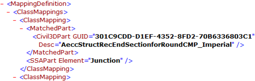

O arquivo XML de mapeamento de peça consiste em duas seções:
A parte do arquivo XML relativa à Peça correspondente do Autodesk Civil 3D é delimitada por uma guia de início <MatchedPart> e um identificador de fechamento </MatchedPart>. Para cada peça (ou várias peças) do Autodesk Civil 3D, a ID da peça (GUID da família de peças) do Autodesk Civil 3D e a descrição ficarão dentro da construção da peça correspondente.
Cada peça correspondente dentro de um elemento <ClassMapping> precisa ter um elemento SSA de peça de correspondência singular.

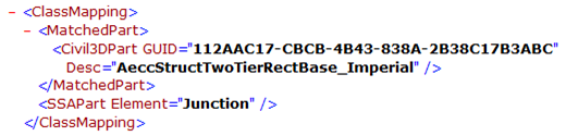

Um exemplo de arquivo XML de mapeamento de peça é mostrado abaixo. Esse exemplo mostra o mapeamento entre uma família de peças personalizadas de nome "InltCurb1" do Autodesk Civil 3D e uma entrada FDOT de meio-fio Tipo 1 encontrada no Storm and Sanitary Analysis.
<ClassMapping> <MatchedPart> <Civil3DPart GUID = "260FBCAD-7BFC-4DC4-AD9C-84D552C799F5" Desc = "InltCurb1"/> </MatchedPart> <SSAPart Element = "Inlet"> <Inlet Manufacturer = "FDOT" PartNumber = "Curb Inlet - Type 1"/> </SSAPart> </ClassMapping>
A peça SSA correspondente pode ser específica ou genérica conforme desejado. Se peça fixa do Storm and Sanitary Analysis não atender às suas necessidades, o uso do atributo Personalizar com um valor de "Verdadeiro" permite alterar alguns valores codificados da peça, permitindo que você controle as configurações específicas dentro do Storm and Sanitary Analysis.

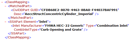

Os exemplos a seguir mostram peças do Autodesk Civil 3D que correspondem a diferentes tipos de peças do Storm and Sanitary Analysis. Os itens em negrito são os atributos que devem ser editados para fazer a correspondência correta. Os itens em vermelho são os nomes de identificação do esquema e provavelmente não mudariam para o mesmo tipo de elemento.
Este formato poderia também ser usado para a maioria dos outros elementos, exceto Entradas e Vínculos transportadores. Por exemplo, é possível substituir "Junção" pelo tipo de elemento desejado, como "Armazenamento", "Embocadura", "FlowDiversion", e assim por diante.
Junções (ou outros nós)
Entrada de combinação

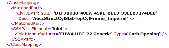

Entrada do meio-fio

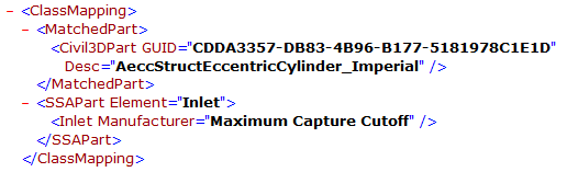

Limite de captura máximo

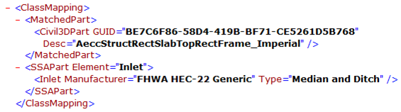

Entrada da valeta e do canteiro central

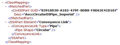

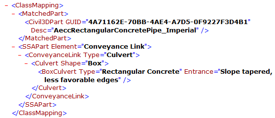

Vínculo transportador: tubulação
O tipo de Vínculo transportador poderia incluir: tubulação, canal aberto, galeria de escoamento, ou direto.
A forma irá variar dependendo do tipo selecionado (consulte as formas disponíveis para cada tipo dentro Storm and Sanitary Analysis).
Vínculo transportador: bueiro (com atributos de entrada e tipo de bueiro)

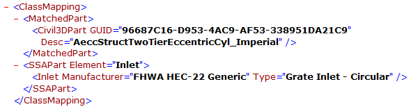

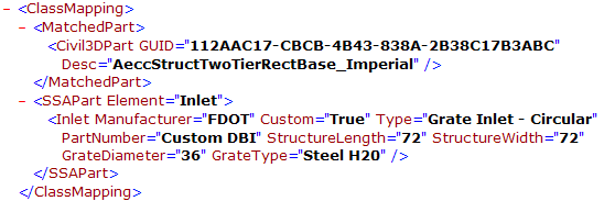

O elemento de entrada no Storm and Sanitary Analysis é um caso especial, já que há atributos "Dimensionais" adicionais que poderiam ser usados para mapear para uma peça catalogada mais específicas. Mais informações estão disponíveis no arquivo SSA_Mapping_Definition.docx mencionado acima. Certifique-se de utilizar o atributos corretos para a peça específica no Storm and Sanitary Analysis para a qual está mapeando.
Exemplo: (Este exemplo faz o mapeamento para uma grelha FDOT circular com atributos personalizados)

Para solucionar este problema, é possível configurar mapeamentos específicos no arquivo XML de mapeamento de peça, conforme descrito abaixo.
O seguinte cenário continua a partir das etapas acima e presume que você tenha criado o arquivo STM.
<ClassMapping> <MatchedPart> <Civil3DPart GUID="30921980-2D9B-493A-88C5-6D10AEA8B835" Desc="AeccCircularConcretePipe_Imperial"/> </MatchedPart> <SSAPart Element="ConveyanceLink"> <ConveyanceLink Type="Pipe"> <Pipe Shape="Circular"/> </SSAPart> </ClassMapping>
<ClassMapping> <MatchedPart> <Civil3DPart GUID="864CAB49-5CD4-47E7-978B-A0E9D6B8107C" Desc="AeccCircularCorrugatedHDPEPipe_Imperial"/> </MatchedPart> <SSAPart Element="ConveyanceLink"> <ConveyanceLink Type="Pipe"> <Pipe Shape="Circular"/> </SSAPart> </ClassMapping>
Desta vez, considerando que você tem os mapeamentos definidos no arquivo XML de mapeamento de peça, as tubulações são restauradas corretamente às suas definições originais.
Este é apenas um exemplo de como o arquivo XML de mapeamento de peça pode ser utilizado para manter a integridade dos dados ao movimentá-los entre o Autodesk Civil 3D e o Autodesk Storm and Sanitary Analysis. Embora este exemplo defina ambas as tubulações como uma tubulação circular no Storm and Sanitary Analysis, você também pode controlar o nome da peça na importação para o Storm and Sanitary Analysis modificando as configurações do Elemento SSA da peça no arquivo XML de mapeamento de peça.
