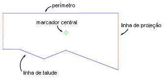

Um nivelamento normalmente consiste no perímetro, na linha de talude, nas linhas de projeção e na face.
O perímetro pode ser uma imagem aberta ou fechada. O perímetro deve ser uma linha de recurso, uma linha de lote ou o talude resultante de um outro nivelamento.
A face é a área delimitada pelas linhas que definem o nivelamento. Ela é marcada com um marcador central.

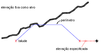

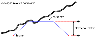

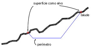

O alvo de nivelamento pode ser uma superfície, uma distância, uma elevação ou uma elevação relativa.
Vista da planta do nivelamento
