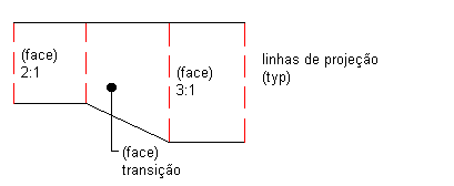

Defina as regiões de nivelamento em que um nivelamento requer diferentes critérios em diferentes partes do perímetro.
Onde precisar de regiões, aplique o critério para apenas parte do perímetro em vez de todo o perímetro.
Por exemplo, é possível ter uma região de nivelamento com uma inclinação de 3:1 e outra região com uma inclinação de 2:1, separados por uma região de transição, na qual o nivelamento mescla de 3:1 para 2:1. Regiões para quais critérios tenham sido aplicadas são chamados de regiões de controle.
Será solicitada a criação de uma região de transição se especificar o ponto inicial de uma região de nivelamento para começar dentro de um nivelamento existente no mesmo perímetro. Também é possível inserir regiões de transição usando as Ferramentas de criação de nivelamento.
