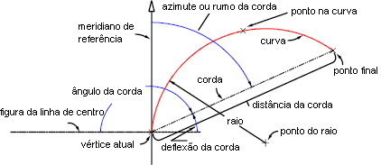

A seguir, uma ilustração de uma curva não tangencial:
XC AD BULB [raio] [ângulo do banzo] [distância do banzo]
| Parâmetro | Definição |
| raio | A distância desde um ponto central para a curva. Escreva este valor nas unidades de distância da banco de dados de levantamento topográfico actual. Utilize um raio negativo para desenhar a curva em sentido anti-horário (esquerda). |
| ângulo da corda | O ângulo em sentido horário para ativar a partir do último ponto de interseção da figura. |
| distância da corda | A distância desde o ponto de interseção actual da figura. |
