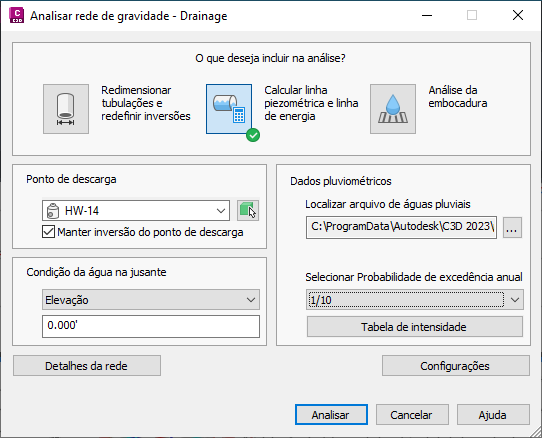

Utilize esta página da caixa de diálogo para especificar os tipos de análise a serem executados, os dados de águas pluviais, a peça do ponto de descarga e a condição do escoamento.
Nota: A caixa de diálogo Analisar rede de gravidade não tem um modo definido, o que significa que é possível mantê-la aberta durante a execução de outros comandos. Se você minimizar a caixa de diálogo, ela será minimizada no canto inferior esquerdo do aplicativo e terá esta aparência:
Tipos de análise
  • Redimensionar as tubulações e Redefinir as geratrizes: analisa o fluxo através das tubulações e, a seguir, redimensiona as tubulações e redefine as geratrizes para acomodar o fluxo. Você tem a opção de aplicar esses resultados à rede de tubulação na página Resultados da caixa de diálogo. A aplicação dos resultados da análise irá atualizar os tamanhos da tubulação e elevações da geratriz de acordo com os resultados calculados, e irá aplicar todas as propriedades calculadas à rede de tubulação.
    Nota: Esta opção não calcula as propriedades hidráulicas (EGL e HGL). Para calcular as propriedades hidráulicas, selecione o tipo de análise Calcular as linhas de declividade de energia e hidráulica.
  • Calcular as linhas de declividade de energia e hidráulica: calcula as linhas de declividade de energia e hidráulica e informa se cada linha no sistema está no estado normal, sobrecarregada ou inundada. Você pode exibir uma visualização gráfica dos resultados (caso haja um gráfico do perfil longitudinal no desenho). Você tem a opção de aplicar esses resultados à rede de tubulação pela página Resultados da caixa de diálogo. A aplicação dos resultados da análise irá aplicar os valores calculados da declividade de energia e hidráulica às peças afetadas na rede de tubulação.
  • Análise da embocadura: analisa a capacidade das embocaduras e informa o fluxo, a profundidade e a dispersão em cada embocadura na página Resultados da caixa de diálogo.
Embocadura
Especifica a estrutura do ponto de ou da tubulação na rede de tubulação. Selecione a superfície na lista suspensa ou clique em para selecionar a superfície no desenho. Os seguintes tipos de peças estão incluídos nesta lista para seleção:
  • Estruturas que têm uma ou mais tubulação que flui para elas, mas não têm nenhuma tubulação fluindo para fora delas.
  • Estruturas que têm Ponto de descarga especificado como o respectivo Tipo de estrutura na guia Propriedades da peça da caixa de diálogo Propriedades da estrutura.
Esta lista é acinzentada se não houver estruturas ou tubulações no desenho que atendem aos requisitos acima.
Manter inversão do ponto de descarga
Quando selecionada, especifica que a elevação no ponto de descarga será mantido.
Nota: Isso pode fazer com que as elevações do restante da rede sejam reduzidas de acordo com as inclinações da tubulação calculadas.
Condição da água a jusante
Especifica o método no qual a profundidade da água a jusante na peça do ponto de descarga é determinada. Isto fornece um valor de elevação inicial para os cálculos de desempenho da rede de tubulação.
  • Elevação: especifica uma elevação definida pelo usuário para a profundidade do escoamento. Insira a elevação no campo abaixo da lista suspensa.
  • (dc + D)/2: especifica que a profundidade do escoamento é a média da profundidade crítica e do diâmetro da tubulação que é anterior ao ponto de descarga. O Manual de Projeto de Drenagem Urbana, Terceira edição, Circular de Engenharia Hidráulica nº 22 (HEC-22) recomenda utilizar esse valor, a não ser que a elevação do escoamento seja conhecida e superior a (dc + D)/2.
  • Coroamento: especifica que a profundidade do escoamento é considerada como sendo igual ao coroamento da tubulação que é anterior ao ponto de descarga.
  • Profundidade normal: especifica que o escoamento está na profundidade normal (conforme determinado pela equação de Manning).
  • Profundidade crítica: especifica que o escoamento deve estar em profundidade crítica.
Dados pluviométricos
Localizar arquivo de águas pluviais
Especifica o arquivo de intensidade e duração das águas pluviais a ser usado para a análise. Os seguintes formatos de arquivo são suportados:
  • Arquivo NOAA (*.csv)
  • Arquivo tabular H&H IDF (*.idf)
  • Arquivo X-Degree (*.csv)
Nota: Os arquivos de amostra de águas pluviais são instalados em C:\ProgramData\Autodesk\C3D 2023\ptb\HHApps\IDF.
Selecionar Probabilidade anual a ser excedida
Especifica qual Probabilidade anual a ser excedida (AEP) a utilizar para analisar e dimensionar a rede de tubulação.
A AEP representa a probabilidade de que ocorra uma inundação na magnitude especificada que ocorre em um determinado ano. Por exemplo, 1/10 representa uma inundação que tem uma chance de 10%de ocorrer em um determinado ano.
Nota: Para selecionar uma Probabilidade anual a ser excedida (AEP), escolha uma opção na lista suspensa ou clique em Tabela de intensidade e depois em uma linha na tabela.
Abre a página Tabela de intensidade, na qual é possível selecionar a AEP clicando em uma linha na tabela.

Analisar
Executa a análise e exibe a página Resultados.
