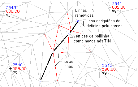

Ao criar linhas obrigatórias verticais, é possível representar com mais precisão a superfície. Por exemplo, para um muro de contenção, é possível definir as diferenças na elevação entre o material em ambos os lados da parede para representar elevações corretamente.
Definir linhas obrigatórias verticais ao selecionar uma polilinha, spline ou linha do recurso de nivelamento. A polilinha é estendida ao criar novos segmentos de polilinha e vértices paralelos para a polilinha original, mas em uma distância de deslocamento incrementado para representar as diferenças na elevação entre o material em ambos os lados da parede:
