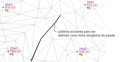

A caixa de diálogo Adicionar linhas obrigatórias é fechada. Uma mensagem solicita que você selecione uma polilinha.
Uma mensagem solicita que você especifique a altura da parede com um único valor para todos os pontos (Definir por objeto) ou para especificar valores de pontos individuais (Definir por vértice).

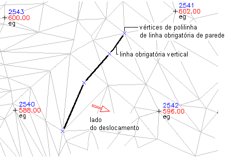

Os prompts oferecem duas formas para definir as elevações de cada ponto de deslocamento: como uma elevação (Elevação) ou como a diferença de elevação (Delta) entre o ponto de controle e o ponto de deslocamento. Deltas pode ser valores positivos ou negativos.
A linha obrigatória é criada e adicionada à coleção Linhas obrigatórias na árvore Prospector.
