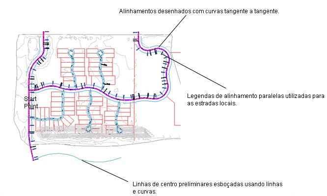

Você pode criar alinhamentos como uma combinação de linhas, curvas e espirais que são visualizados como um objeto.
Objetos de alinhamento podem representar linhas de centro de estrada, redes de tubulação e outras linhas base de construção. Criação e definição de um alinhamento horizontal é um dos primeiros passos no projeto de rodovia, de ferrovia ou de terreno. Você pode desenhar a geometria do alinhamento como uma polilinha e, em seguida, criar o alinhamento designado por aquela geometria. Para obter um controle maior, é possível criar um objeto de alinhamento utilizando as Ferramentas de layout de alinhamento. Também é possível fazer edições aos alinhamentos usando alças ou os comandos na barra de ferramentas Ferramentas de layout de alinhamento, mantendo simultânea e automaticamente a tangência entre os componentes de alinhamento.

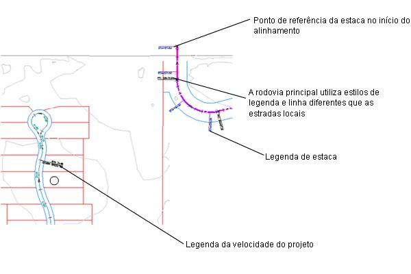

Controle a aparência visual de componentes de alinhamento e legendas por meio de estilos. Você pode criar estilos específicos para utilizar nas várias fases de um projeto. Ao criar um alinhamento, especifique um estilo para o objeto de alinhamento e estilos para as legendas de alinhamento. Na caixa de diálogo Legendas de alinhamento, você poderá criar grupos de estilos para legendas de alinhamento e, em seguida, salvar estas legendas como um conjunto de legendas a ser utilizado com outros alinhamentos.

Linhas de alinhamento, curvas e legendas
Exemplos de legendas de alinhamento
