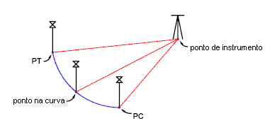

Crie uma curva (em uma imagem) com três balizas: a primeira no começo, a segunda no arco entre o início e o fim da curva e a terceira no final da curva.
janela Comando de Levantamento topográfico. C3
BEG CURVE
C3
AD VA 11 85 200 90
AD VA 12 82 200 90
AD VA 13 80 190 90
FINAL
As informações a seguir ilustram o comando de Curva de três pontos:
C3
