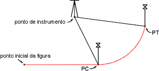

Especifique que o próximo instantâneo é um ponto de curvatura (PC) na imagem. O instantâneo, imediatamente seguindo o próximo instantâneo está no ponto de tangência (PT). Este comando cria um arco tangencial do último lado na imagem.
janela Comando de Levantamento topográfico. PC
PC
AD 13 30 25 ! Instantâneo no PC
AD 14 33 24 ! Instantâneo no PT
FINAL
O seguinte ilustra o comando ponto de curvatura:
PC
