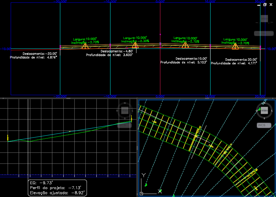

Use o Editor de corredor de reabilitação para ver e modificar as seções de corredor de reabilitação e para inspecionar visualmente como as submontagens de reabilitação são aplicadas em várias estacas nas regiões de corredor de reabilitação.

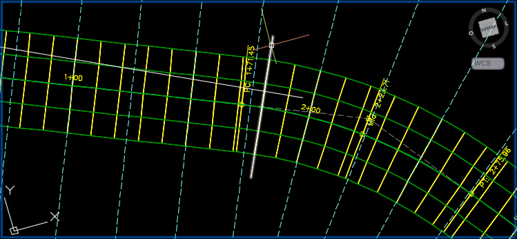

Quando você seleciona uma região de reabilitação em um corredor de reabilitação, três viewports padrão são exibidas, permitindo que você veja a seção transversal do corredor para a estaca (gráfico de seção transversal), o perfil vertical da seção (gráfico de perfil longitudinal) e o local da seção transversal do corredor ao longo do alinhamento do corredor de reabilitação (vista de planta).

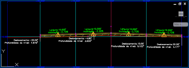

Gráfico de seção transversal

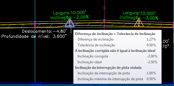

Se o valor absoluto da Diferença de inclinação for superior ao valor absoluto da Tolerância de inclinação, uma violação será exibida.
Se Inclinação transversal corrigida não for igual à Inclinação transversal ideal, uma violação será exibida.
Se a alteração na inclinação corrigida entre duas estacas relativa à distância em comprimento entre as estacas for superior ao gradiente relativo máximo, uma violação será exibida.
Se a diferença em inclinação aceita entre duas pistas for superior à inclinação máxima de interrupção da pista, uma violação será exibida.

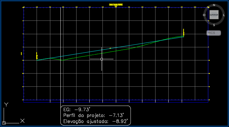

Elevação do perfil de solo existente para a estaca selecionada.
Elevação do perfil de projeto para a estaca selecionada. A elevação de perfil de projeto de uma região do corredor de reabilitação é definida pela linha de base vertical que foi atribuída ao corredor de reabilitação em Propriedades de corredor durante a criação do corredor de reabilitação.
Para uma seção de corredor de reabilitação não dividida, a Elevação ajustada é igual à elevação do ponto de coroamento para a estaca selecionada.
Para uma seção de corredor de reabilitação dividida, a Elevação ajustada é igual à elevação do ponto de coroamento de maior elevação entre todas as submontagens coroadas na montagem. Se nenhum ponto de coroamento existir na montagem, a Elevação ajustada é definida como igual à elevação do Perfil do projeto. Se a montagem tiver uma mediana na linha de centro que separa as pistas direita e esquerda, a elevação ajustada será igual à elevação do perfil de projeto. Se não houver uma submontagem anexada à linha de base, a elevação ajustada será igual à elevação de perfil de projeto.
