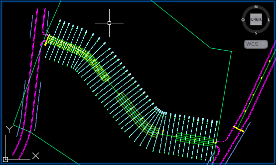

Você pode usar a modelagem do corredor de reabilitação do Autodesk Civil 3D para otimizar a inclinação transversal de corredores de reabilitação, como estradas e rodovias.
Como qualquer outro modelo de corredor do Autodesk Civil 3D, um modelo de corredor de reabilitação utiliza e é criado com base em vários dados e objetos do Autodesk Civil 3D, como submontagens, alinhamentos, perfis, superfícies e alvos. O corredor de reabilitação gerencia os dados, vinculando várias submontagens de reabilitação (aplicado para diferentes faixas de estacas) às linhas de base e aos seus perfis de declividade final.
Depois que você tiver criado seu modelo de corredor de reabilitação, o nome do corredor será exibido na coleção Corredores na guia Prospector. Você pode realizar qualquer edições nele que você realizaria em um modelo de corredor padrão. Você pode também adicionar submontagens adicionais que não são de reabilitação ao seu corredor de reabilitação. Consulte Sobre submontagens para obter mais informações.
Você pode rever Sobre Modelagem de corredor para obter mais informações.
No entanto, o fluxo de trabalho para criar um corredor de reabilitação é ligeiramente diferente do fluxo de trabalho padrão usado para criar outros modelos de corredor. Para criar um objeto de corredor de reabilitação, você precisa especificar um estilo de corredor, uma camada de corredor, uma linha de base (alinhamento e perfil), estacas inicial e final da região de reabilitação e uma superfície alvo. Em seguida, você usará a paleta Parâmetros de reabilitação para especificar as entradas e propriedades de pista e modificar os parâmetros de entrada de reabilitação, como ajustes de inclinação transversal e parâmetros de fresagem e nivelamento. Depois de aplicar os parâmetros de reabilitação ao corredor de reabilitação, o Autodesk Civil 3D criará automaticamente a montagem de reabilitação para o corredor e atribuirá automaticamente as submontagens apropriadas de otimização de reabilitação e/ou inclinação transversal às regiões de corredor de reabilitação. Você pode rever a montagem que foi criada quando você aplicou os parâmetros de reabilitação ao corredor de reabilitação, na caixa de diálogo Propriedades de corredor. Você pode também rever as submontagens de reabilitação que foram atribuídas ao montagem de reabilitação para seu corredor de reabilitação na caixa de diálogo Propriedades de montagem.
Ao editar uma região de corredor de reabilitação, o Autodesk Civil 3D exibirá, por padrão, três viewports personalizadas que podem ser usadas para rever e/ou modificar parâmetros a cada seção para atender aos requisitos de projeto para estações selecionadas nas regiões de corredor de reabilitação. Consulte Sobre seções do corredor de reabilitação para obter mais informações.
Você pode usar o Gerenciador de reabilitação para gerar relatórios de correção de inclinação transversal e fresagem e nivelamento para as estacas selecionadas em suas regiões de corredor de reabilitação. O Gerenciador de reabilitação pode também ser usado para rever violações dos requisitos de geometria do projeto e modificar parâmetros de reabilitação a cada seção. Consulte Para gerar relatórios de corredor de reabilitação para obter mais informações.
